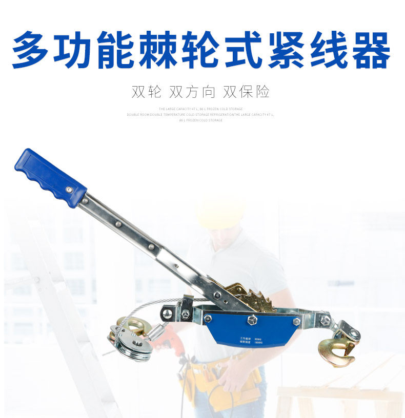

花籃拉得有限 想再拉緊啲 要用威吔唧

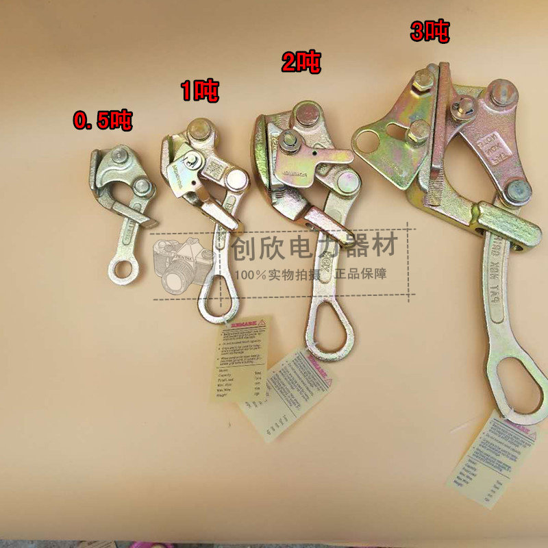

再配埋 日式卡线器万能夹头
https://item.taobao.com/item.htm ... p;abbucket=4#detail

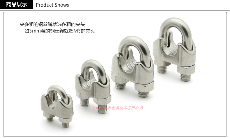

燈柱去燈柱 如果好長 唔適宜用呢啲 8字套 應該用 wire 夾 (打孖用)
年宵 成個足球場咁長  燈柱去燈柱 用(5mm wire) 都係靠佢拉緊 3# 帖的工具

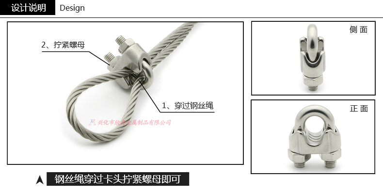

兩條燈柱之間拉條wire,好似4樓咁講唔應該夾鋁通,最小夾二個4樓介紹的wire 夾,索個塞古
(方便再駁其他,因為wire 夾唔係預你夾完再拆)
最後加隻好似2樓的花籃(較鬆緊)

唔用呢個夾都得 但要加兩隻 wire 夾 夾住另一條 wire 幫助拉緊
拉緊再鎖死後 要拆返果兩隻夾及另外果條 wire
