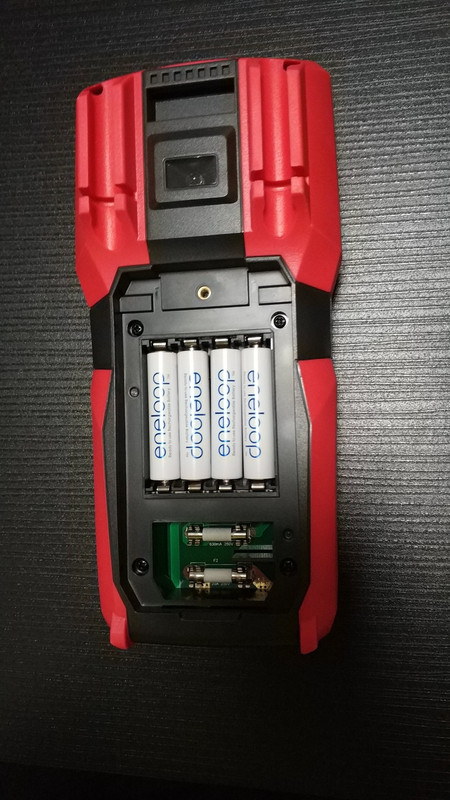

望落後邊有2粒FUSE 應該都幾安全下

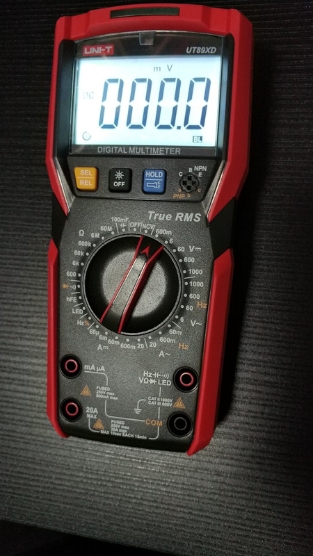

測火對水時, "高於DC 60V/AC 30V", 有varistor 保護(導通), 無燒錶, 但電流>30mA, 咪跳水氣掣囉.
原來所有UNI-T都咁低能, 測唔到220VAC, 61E 如是 :

Hz/%檔係預人check低壓頻率,要check市電頻率,就要用AC 600V電壓檔,再按SEL制揀頻率功能
望落後邊有2粒FUSE 應該都幾安全下
kams1013 發表於 2019-10-5 16:27

    多謝師兄回覆
但其實隻錶 轉去Hz檔 ,錶筆 督落火線同青線到,隻錶都有show到50Hz 既...
同埋只用 紅色錶筆 一支就咁 督落火線到都會出到50Hz
同埋我有網上睇過下,唔記得邊到睇過,,D人話其實測唔到 220V 既頻率....

Hz/%檔係預人check低壓頻率,要check市電頻率,就要用AC 600V電壓檔,再按SEL制揀頻率功能 ...
wyhui5124 發表於 2019-10-5 16:54
  好的,明白,等我遲下再研究...
咁其實佢AC 檔都有測Hz功能,,
但隻錶 設計又要整個Hz 檔出黎..,,其實係咪多餘
thanks

冇2隻錶
btw....師兄意思係轉去Hz檔 ohm數會低左,有冇得解釋下 當中原因呢
但有樣野都係唔明,,測試1 都係頻率檔到試,但冇跳,但測試2就跳左
測試一:萬用錶 頻率(Hz)檔位 紅筆督13A SOCKET ,火線 黑筆督  青線  (測到50Hz數值 冇跳掣)
測試二:萬用錶 頻率檔位(Hz) 紅筆督13A SOCKET ,火線 黑筆督  水線  (屋企跳左63A RCCB 漏電掣)
係個 interface 同 量程 問題,粒 ADC IC,當然唔可以直隊 1000V 入去啦,實係有 potential divider 降壓先。但如果你又插啲 1V, 2V line level 嘢入去,又話隻錶屎,太細電壓數唔到頻率!咪比個直度嘅 Hz 檔你,但唔可以太高電壓囉!
好的,明白,等我遲下再研究...
咁其實佢AC 檔都有測Hz功能,,
但隻錶 設計又要整個Hz 檔出黎..,,其實係 ...
kams1013 發表於 2019-10-5 19:24
    唔係多餘,實際係兩種"頻率測量"功能
你睇吓user manual,就會發覺當用ACV度頻率時,只可以去到1kHz;而專用頻率檔係可以去到10MHz,兼且可以度埋duty cycle。
即係專用頻率檔係for small signal measurement,而ACV/ACA檔內的頻率功能係for power measurement。
