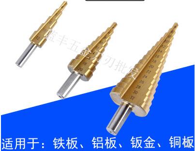

師父話呢一種 階梯鑽咀 轉薄金屬的

你首先要搞清楚你到底用邊款龍頭,一般飲水龍頭開 42mm 會收唔到口 (個孔仲大過龍頭底座)
另外, 鋒鋼鑽嘴咀落水?認真的嗎?
怕燒鑽咀係落機油
利申:水喉佬,開鋅盤孔從來唔會落機油,都係用你 #1 果種拎梳

一般飲水龍頭開18mm吼,M42係鎢鋼成份名稱,水喉佬冇理由唔識喎!
驚燒鑽咀係落鑽油唔係機油,落水係等不銹鋼唔會過熱變色,不過你可以搏下唔落水睇下變唔變色

    原來 M42 係指物料,咁我誤會咗 (誤會咗公制鑽咀果種叫法)
至於變色呢個問題,師傅你試下換一隻新買返嚟未落過水去鑽嘅令梳,令得夠快唔係慢慢磨唔會 變色
如上面講過一路以來開鋅盤開不銹鋼箱從來無落過水無落過油
(除咗啱啱學師果陣第一次鑽未掌握到技巧,磨得太耐會變色,之後開咁多個都未變過色)
認真討論,誤會咗多多得罪啦
