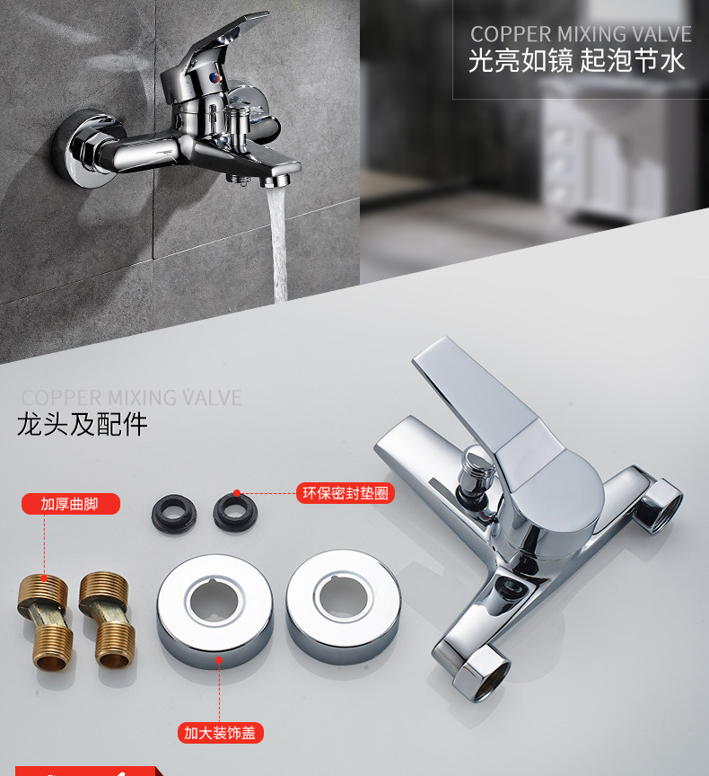

附近街市五金浴缸冷熱排掣標價500~1100,平嘅我估都係中國貨式,不如我自己淘。
淘寶貨同香港標準夾唔夾。
例如: https://detail.tmall.com/item.ht ... skuId=4192036162882

    理論上, 花灑龍頭最易換.....
如果確認係樓主提供果條 link 果款...
基本係 六分內牙,
而果個 加厚曲腳, 通常都唔駛換..... 如果唔換曲腳, 基本上超易換,,,,,當然要岩闊度.尺寸喇...
(如果要換曲腳, 就要一定的技術...換得唔好就會漏水)..
淘寶貨同香港標準夾唔夾。
hoho1986 發表於 2020-3-14 19:04
呢啲係標準的 一定啱
加厚曲腳可以調較距離誤差
留意佢有冇講明把手係金屬 某啲把手只係膠

睇你幅相, 好似係呢款.....
你無影到個 面盆底 來水果個位.......
所以唔知係 硬喉來水 定軟喉來水...
估計硬喉來水比較麻煩.... 如果長度唔岩, 可能要墊高個龍頭....

    望落無特別,
咪就咁扭開佢, 裝返落去囉....
個絲帽內有(膠圈)的.... 扭得緊個六角帽就可以逼緊個膠圈...
問題係 龍頭外牙(唔知六分定四分)最好量一量, 再問一問賣家...
會唔會長得濟或短得濟.....
