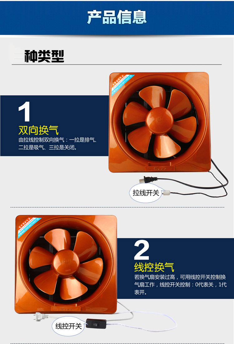

抽氣扇有抽入的嗎?未見過。
就算有,你都冇辦法肯定窗外嘅空氣 係冇問題的 ...
t9097 發表於 2020-5-15 20:21
2016-04-12 我幫朋友買過 拉繩 一拉抽出 再拉抽入 再拉關閉
而家 ¥39.90 就買到
https://item.taobao.com/item.htm ... ;abbucket=18#detail
附件: 您需要登錄才可以下載或查看附件。沒有帳號?註冊
唔洗調轉裝㗎,買抽生風入嘅咪得,
之不過呢類野香港好少見,
日本台灣大陸就多,
睇下有冇人有經驗分享下。
