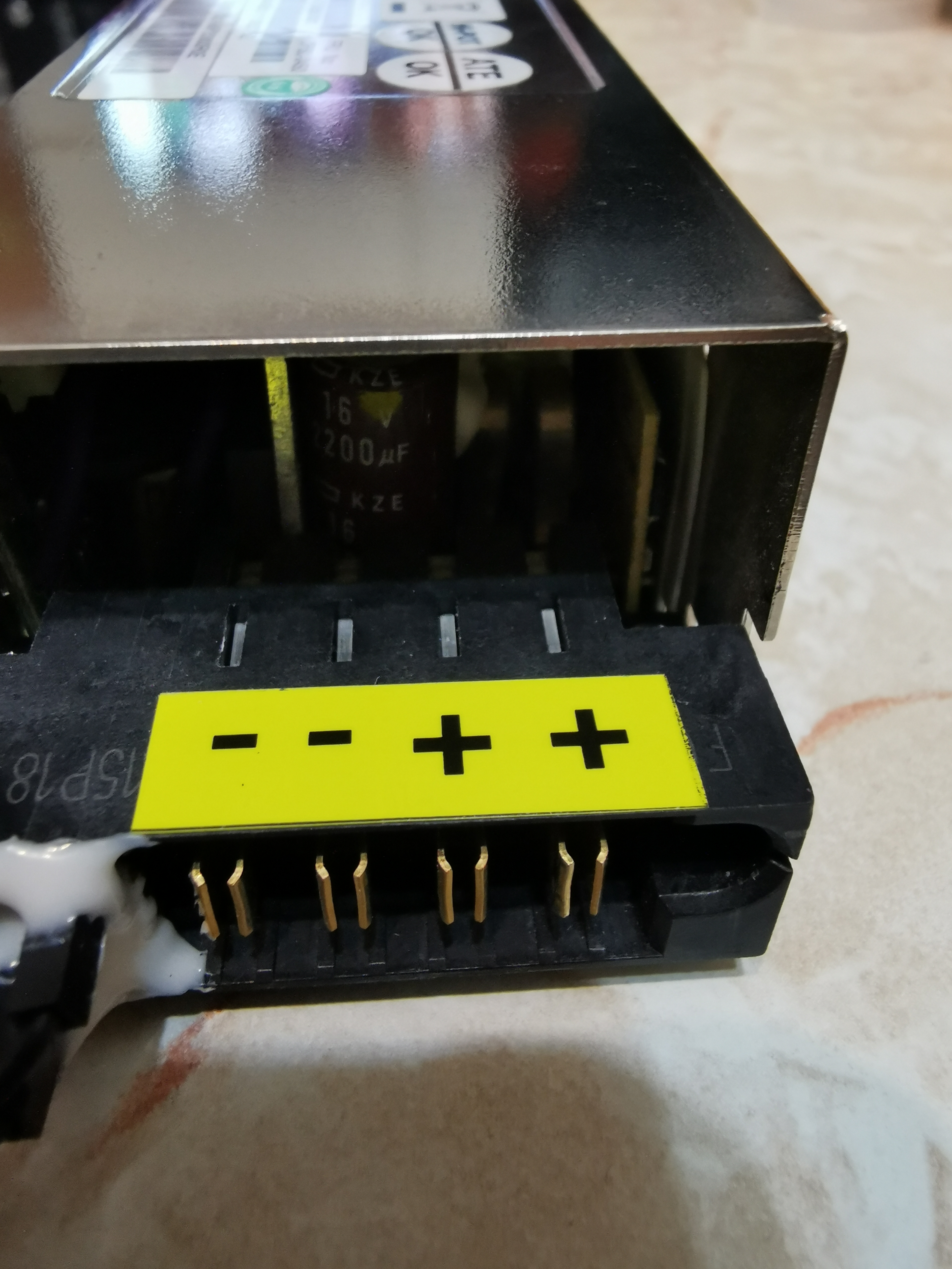

請問圖中的的插座和端子線的正確名稱 線芯好幼, 估計22~26AWG, 除了淘寶, 深水埗有無賣
插座
端子線

卡尺度這個3 pin插座長7.85mm, 腳距1.99mm
這個是否合用

啱腳距就冇死, 如果怕可以度埋焊盤個窿距, 條淘寶link都有詳細spec, demension, 啱插入塊版個窿距位就OK, 但你要配埋公頭
但點解你剪左公頭條線?

郁下條線部機就開著, 再郁下條線部機就關, 應該接觸問題, 想話拉出條線睇下, 唔小心一拉就斷左
即是配返這條雙公頭PH2.0mm 端子线26awg 就可以接駁返  係怕唔合位
PH2.0mm端子线26awg双头彩色电子线 间距2.0mm连接线
甩線直焊底板咪即刻搞掂啦!
甩線直焊底板咪即刻搞掂啦!
jwong852 發表於 2020-5-24 18:28
咁樣都可以, 懷疑的線有內傷, 順便換埋.
