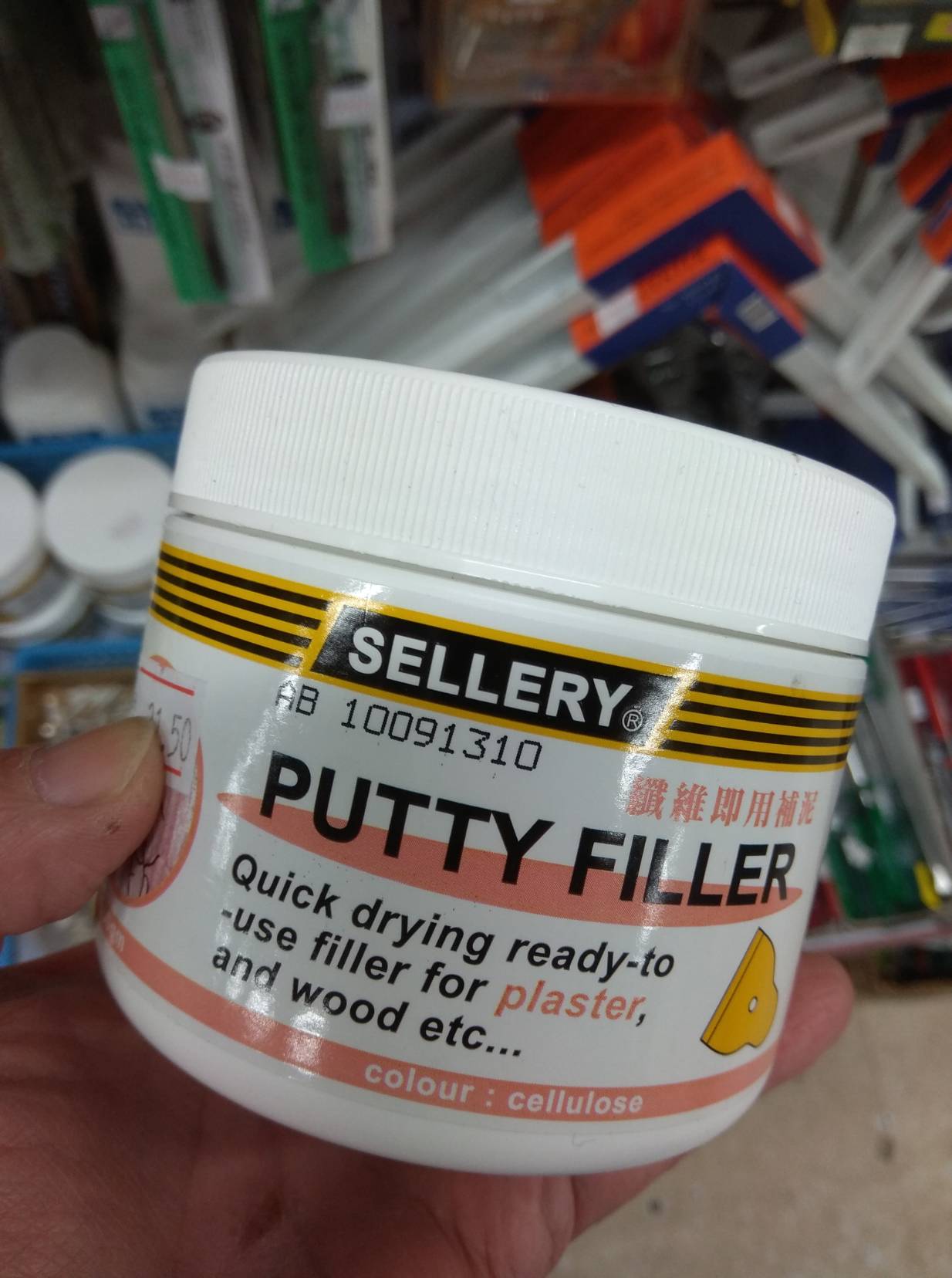

樓主枝 50g 的「牙膏」裝填補料係我屋企附近要 $3x, 我這樽 500g 都係 $3x。
樽蓋內有埋枝刮仔。
不過用落並不如樽身所講的 30 分鐘乾。夜晚臨瞓前掃一層 2~3mm 厚, 第二朝摸上表面仍然係感覺軟身同有小小濕。到放工返屋企都未完全硬, 等到臨瞓(即是相隔大約 24 小時)再摸先至算係又乾又硬可以再掃第二層上去。
而且會收縮。我要填的窿都幾大幾深, 每次 2~3mm 厚的填落去, 到第 3 晚先到算係填到平, 但係 24 小時後再望下, 係凹入去, 於是又抆一層上去用刮仔刮平,不過再 24 小時後望下, 又係凹入小小, 於是又再重複做, 如是者做到第 6 晚掃完後, 第 7 晚再睇先算係不覺眼有凹。
完成後個樣。 已做好兩三個禮拜, 行過時有小小專登踩下, 平時一個星期拖兩次地, 暫時個表面都還好。 不過乾了之後係明顯變淺色了。等有心機時先至諗上色。
樽蓋內有埋枝刮仔。

  C Hing呢罐野邊度買?

本帖最後由 C_Law 於 2020-6-10 09:35 編輯
C Hing呢罐野邊度買?
yaoinwh 發表於 2020/6/10 07:51
萬豐家居百貨, 類似日本城的家品連鎖店。比「日」大間同多「立雜嘢」賣。
上星期出過鴨街, 都係間五金雜貨舖見到有。
差不多樣的有兩種, 一種係咖啡色叫 Wood Filler($3x), 另有一種係白色叫 Putty Filler($2x)。
樽蓋內有埋枝刮仔。
