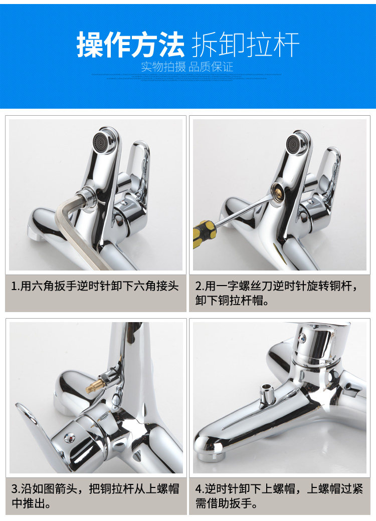

一般用一字批類工具撬起個logo蓋,即見倒拆卸絲母:

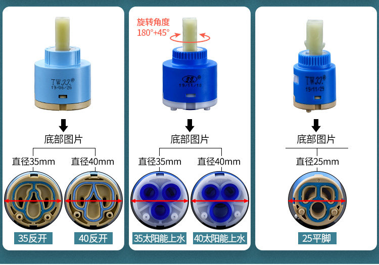

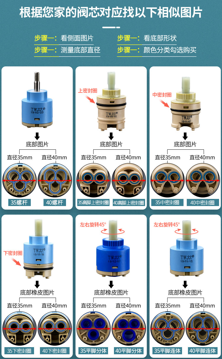

漏水是否應該拆 左邊阀芯
回覆 3# 別問我是誰
尼個牌子是否要用番原廠陶磁芯先得?

我講得唔好, 實際漏水的位置係"控制龍頭出水或花洒出水" 的果部份(圖圏圏的位).
應該點拆?
我估是否係下面圓的出水位用工具扭開???

有啲龍頭就咁
有啲龍頭就咁
有啲龍頭就咁

家人用義大利Fion浴室冷熱水龍頭,
CF話要用番原裝陶磁芯先得。
唔知正確否?

艾東撈
但我估 淘寶會有原裝或代替品掛
