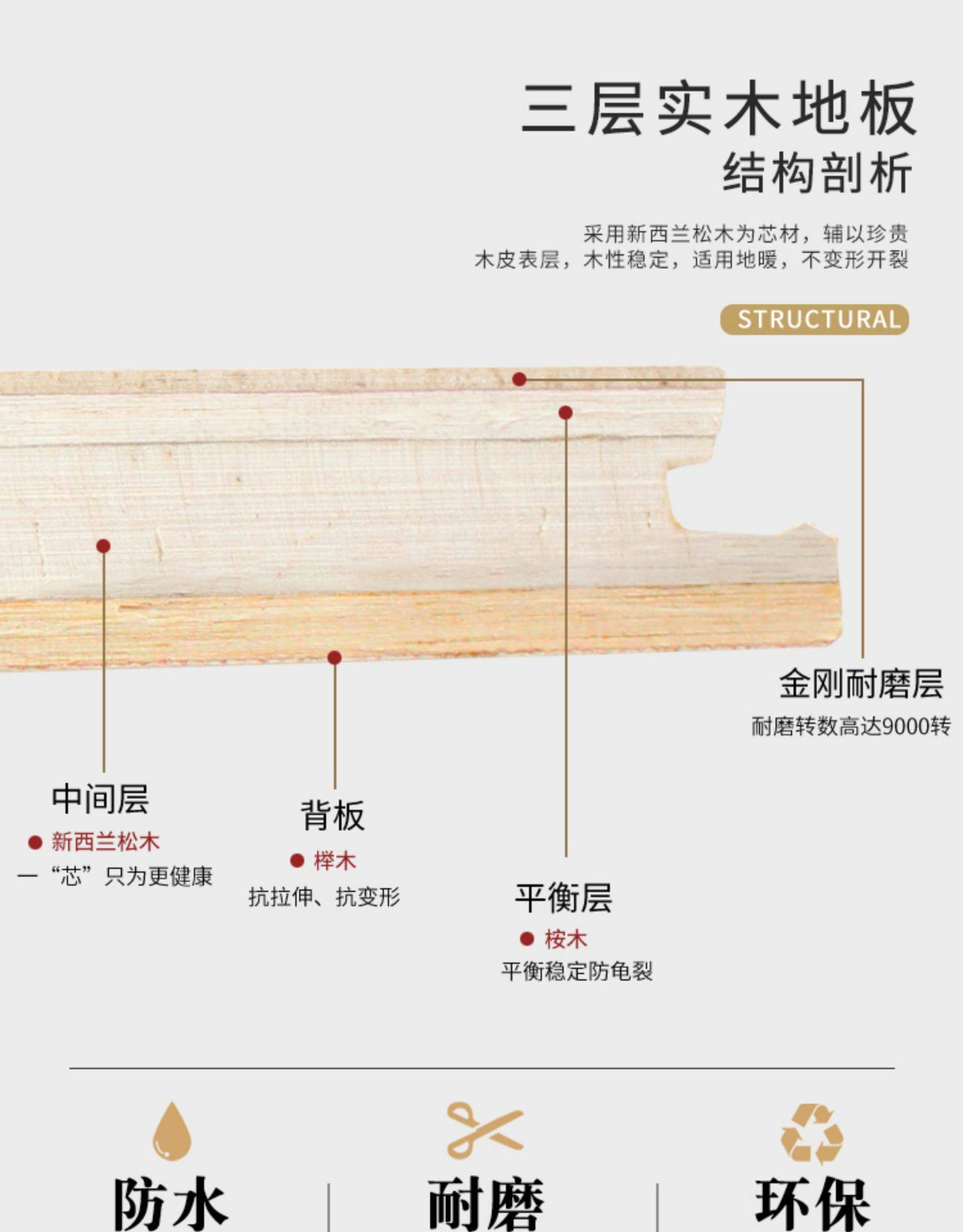

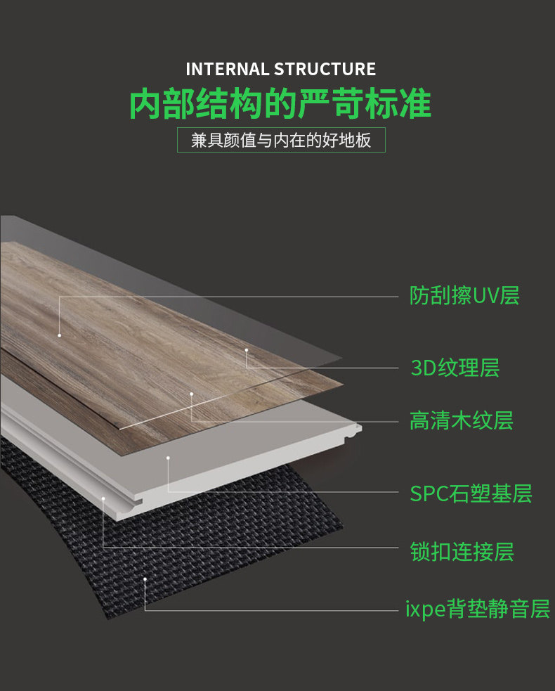

我都考慮緊遲啲用邊款地板好
复合木地板 10mm ~ 15mm
SPC石塑锁扣木地板 4mm
唔知 复合木地板 對經常濕水拖地會否有影響
石塑锁扣木地板 又好似講到唔怕水
复合木地板
石塑锁扣木地板

2014年因為屋企爆磚,所以琴琴青買地板鋪左上去就算,這隻馬來西亞板本身是有防水處理,也經常拖地,但日子有功,經常濕水地方會有D漲。所以都想重鋪一次,心目中都想試下SPC,唯一擔心係怕佢冇木地板咁硬,地下有凹凸宜家用覆合放上去就OK,唔知SPC會唔會一樣。我㨂咗3.7MM厚,還未下單,想係本地睇吓乜嘢價位先,因為連運費價錢可能差不多。
