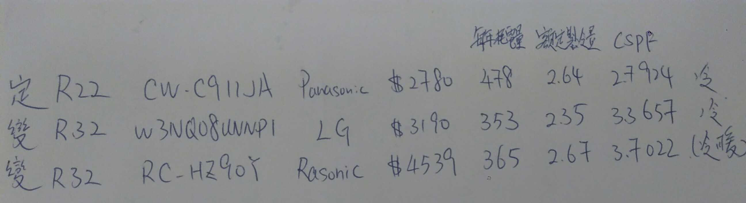

原本用左7年定頻窗口機r22有石屎台
部機2年前微漏,每年都要補種
諗住冬天換機。想換部r32變頻又或者買返貨尾r22
睇下有無師兄用過,會有咩評價
(價錢係自裝價)

3部匹數好似唔係完全一樣(有部好似3/4匹),
起跑線唔同,點比?
(個人會推菱X,有遙控同時間掣,制冷足)

以前係窗口,加針閥補
原本部機9000btu,3部機大約都係差唔多,
lg 製冷量 (Btu/h)        8,400 btu/h最小 - 最大        4,600 - 9,400 btu/h
樂信- 9,100 (4,336-9,253) Btu/h
r22定頻 9000btu
Panasonic r32 變頻5年保?

哩兩部係咪完全一樣 ?
RC-HZ90Y
CW-HZ90YA
