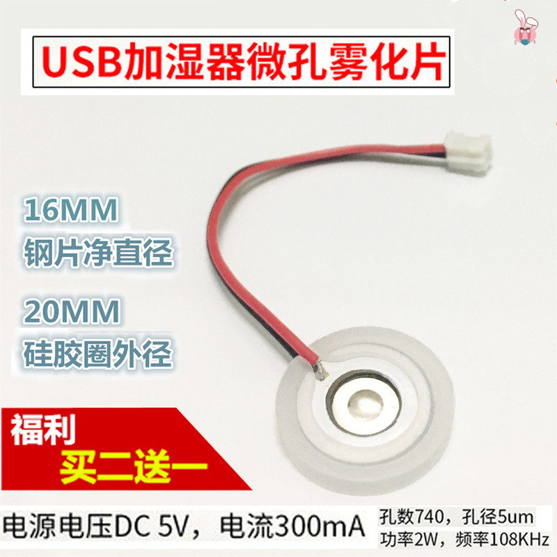

小型加濕器是用微孔徑貫穿的16mm霧化片, 對比大機用20或25mm密封式的, 自然冇咁耐用吧
唯有到期就自行換"霧化片"吧:

一般小型霧化片工作在108kHz, 要有霧出一定是在超聲波頻帶的吧

回覆 2# HK2046
零件無任何資料可查
