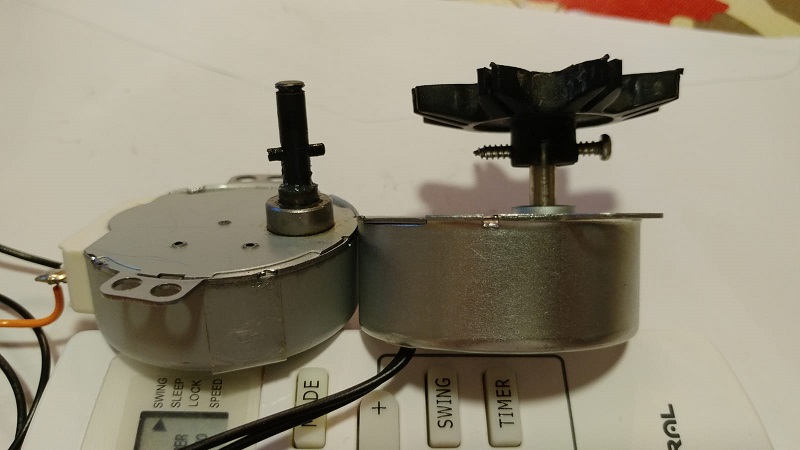

終於等到冬天,個FD把風扇可以攞過黎整得喇,又係熟口熟面嘅野,個摩打信興唔賣,咁只可以淘
拆開個舊摩打,輸出軸個膠齒輪爆咗,所以冇咗動力
跟手訂做個摩打,跟番前人嘅備註:横孔攻牙轴改轴:5mm軸,伸出22,孔距11,顶部m3 孔,30r不定向,220V
第二日就發貨,好似有現貨咁
新/舊比較,新摩打條軸係長咗2mm左右,但冇影響
放番個軟膠齒輪上去,要加個彈介補番個位,再上M3螺絲
咁就搞掂咗,多謝前人教路

比個你, 睇返相, 我的舊摩打有條橫軸
本帖最後由 wyhui5124 於 2020-12-12 16:47 編輯
比個你, 睇返相, 我的舊摩打有條橫軸
ANWKLO 發表於 2020-12-12 16:37
    條横閂原本係有的,只不過影相時已經拆咗出黎,之後已經裝咗落新摩打度
