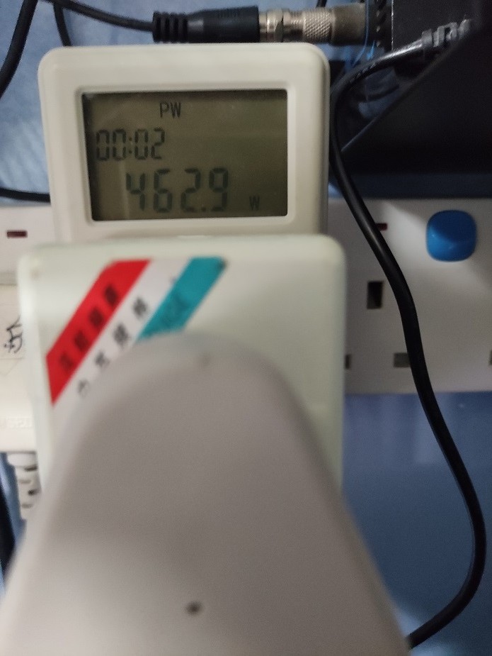

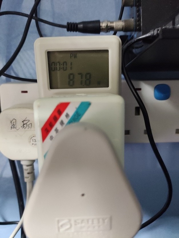

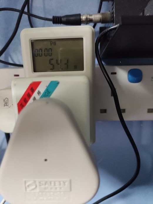

冷氣機pan R32 3/4窗口機,真係慳電左?
本帖最後由 cantona7 於 2021-3-22 01:42 編輯
細風用電
大風用電
LOW制冷用電
之前部R22 3/4,用670w左右
少左200w?
pan R32低頻嗚嗚聲好大/風聲大,好嘈
之前部R22無低頻聲/風聲細,好舒服,壞左先被逼換
請問你果部係定頻還是變頻機?
定頻
細風用電
大風用電
LOW制冷用電
之前部R22 3/4,用670w左右
少左200w?
pan R32低頻嗚嗚聲好大/風聲大, ...
cantona7 發表於 2021-3-22 01:33
4XXW係行咗機幾多分鐘?一般最大功率係要行一段時間先會到(最大差壓)
舊機用電量大唔出奇,因為都用殘咗,效能點都係差
正常!!!
我之前 panasonic  R410A , 4 份 3 都係 55W 風 max 675W 制冷
轉咗一匹分體機先 9 w 風差 6 倍,175W - max 620W
正常!!!
轉咗一匹分體機先 9 w 風差 6  ...
Mickey616 發表於 2021-3-22 20:45
    R410格力冇記錯670W(一匹)全新
美的720w,2年,洗完test
有要求… 何必要買窗口機!
好多人又話無位又話貴又話搭棚,付出多啲就同窗口機感覺唔一樣
