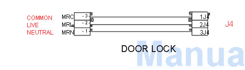

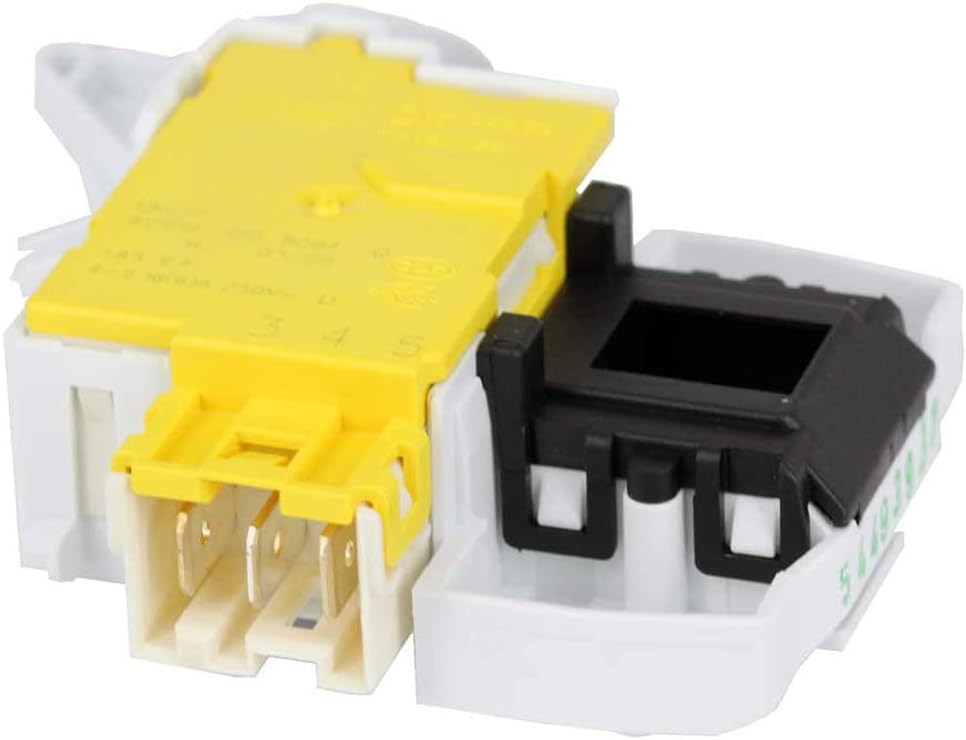

問問, 洗衣機, 那電子門開闢壞了, 是這樣的配件,
這樣的配件3芯插上,  1紅色線,2啡色線, 插頭.
但, 如果直接改動, 是不是把3芯電線, 全部駁一起? 就可以騙到洗衣機, 洗衣門已經關上了. 不用特別買個配件叫師傅上來換?

九成唔係,你不如爆開個制望下。

配件這樣的
https://www.amazon.co.uk/Spares2 ... chine/dp/B01MSSL8RY
插線這
找到影片, 應該是這款, 也是3芯(電線)插上的.
https://www.youtube.com/watch?v=PIm7q_U3UEM
之後都會買部新機, 但這幾星期簡單用用先, 叫得師傅上來換, 無保養, 連配件, 差不多千元了.
你們看看, 這的結構, 可以怎樣接線, 騙到洗衣機, 洗衣門已經關上了.
電子門開闢壞了, 但是洗衣門可以正常關上的, 不會鬆開的.
感謝.

去淘寶揾個換咗咪得,幾十蚊搞掂,我之前都換過一次,或者拆開佢,有粒好似藥丸咁樣嘅發熱線,通常都係佢接觸不良,引致不能發熱,双金屬片接觸點唔接通
我知道的就是這的了, 看上還有欠缺嗎? 感謝.

Replacement Door Lock Handle Interlock made for SPARES2GO to fit Ariston Washing Machine.
Fits Models: AML105K S 60 HZ, AR6F 105 (CN), AR6F 105 (EX), AR6F 85 (EX), AR6L 105 (EX) 60 HZ, AR6L 105 (EX), AR6L 109 (EX), AR6L 125 (EX), AR6L 65 (EX) 60HZ, AR6L 65 (EX), AR6L 65 (KW), AR6L 85 (AG), AR6L 85 (EX), AR6L 85(EX)115/60HZ, AR6L 95 (EX), AR7D 125 (EX).C, AR7D 125 K (EX), AR7F 105 (AG).B, AR7F 105 (AG), AR7F 105 (EX).C, AR7F 105 (EX), AR7F 105 S (AG), AR7F 125 S (EX),
洗衣機, 那電子門LOCK/UNLOCK 的組件
已經把門關上,  面版還是顯示門未關上.

幾星期,出街洗算吧,唔lock死道門,萬一部機高速轉時有野彈出來,附近D人就大獲,師兄真係唔好博。
