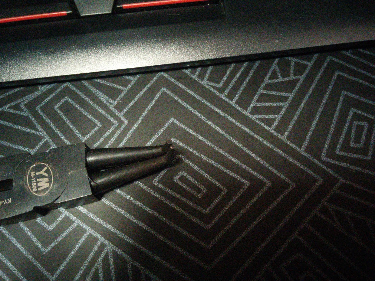

2) 開唔到的話就係火牛出線位直接先剪走電源線, 然後塞卡簧鉗入去果果洞.(要用帶彎曲果款).. 用力撐開佢

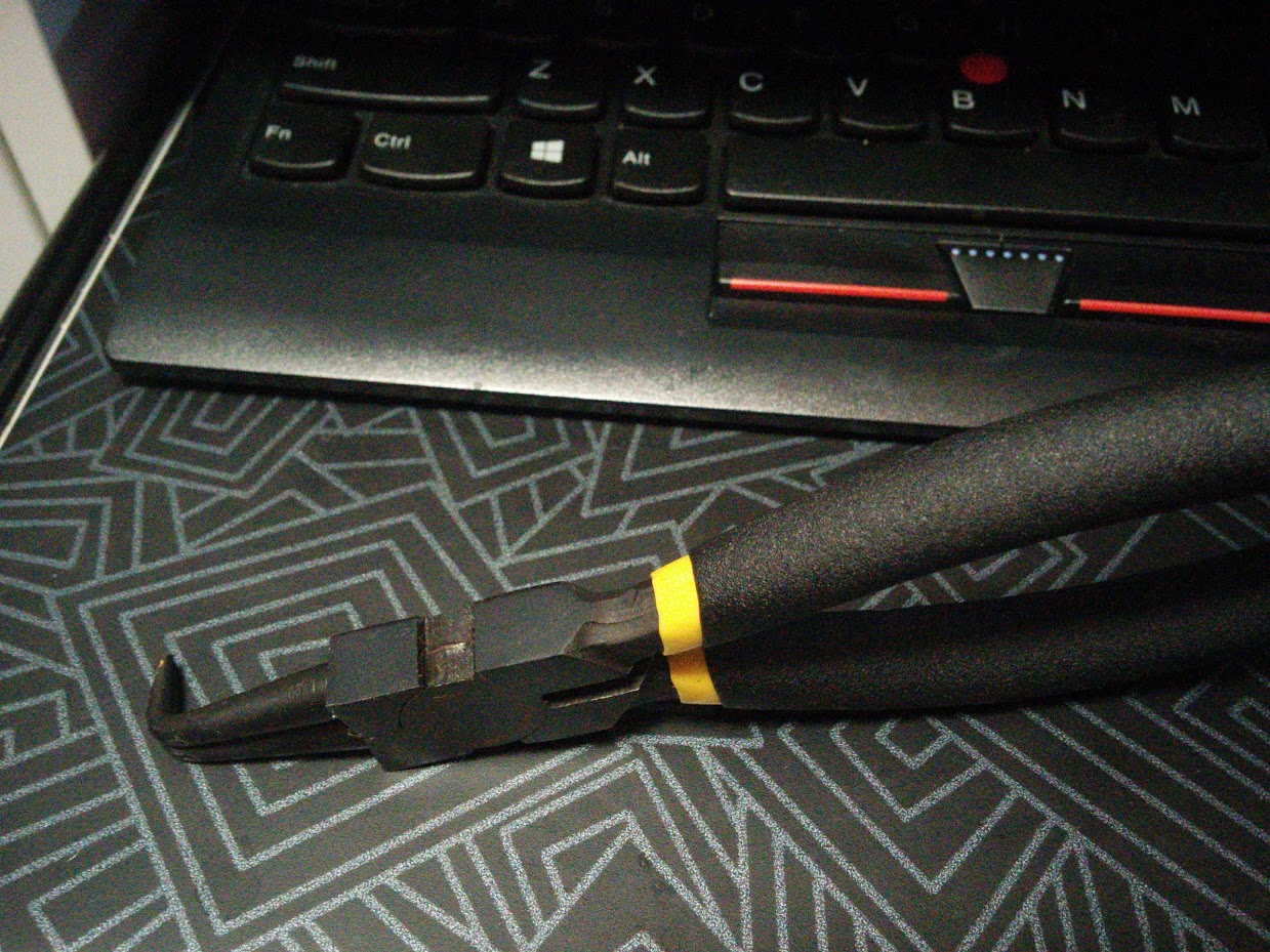

最初係近 DC 輸出電線傍邊鑽個窿仔,專登用相中的手鑽而不用電鑽,一來係膠殼可以輕易鑽開,二來用手鑽有較好手感,容易感覺到鑽嘴頭鑽到係個殼另一面穿出的一刻,避免轉太深傷及入面線路(雖然不打算整)。
開窿後插相中的尖嘴鉗入去撐,但出盡力都無任何動靜。
改為係近 AC 輸入電源插座鑽窿仔,今次插把鉗入去,略為用小小力已經撐開。
雖然已用十年八年,但睇起來,電容未漲。
