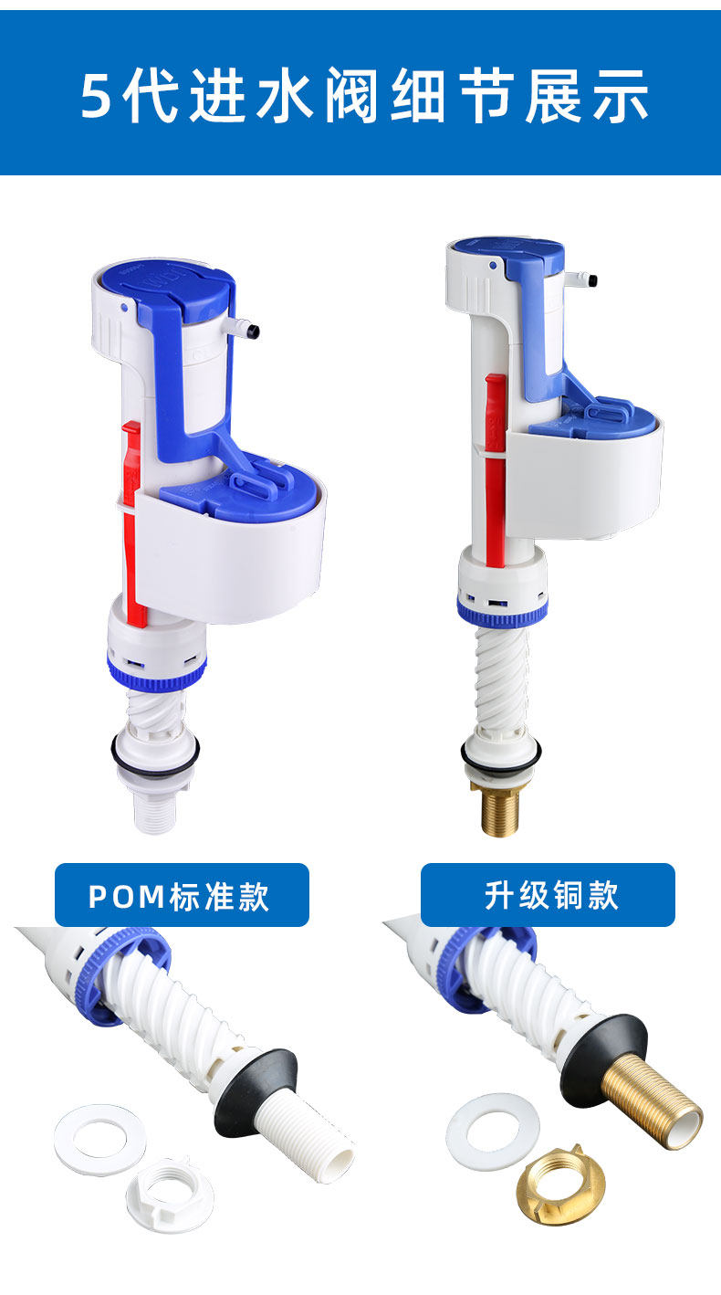

我都是用這隻!但我以前換膠皮是解決唔到!原因是圖片箭嘴指住的膠裂了(這一條條的小膠柱時間久了就易龜裂)
我每次都是自己換上半支解決問題(可用一兩年,到時間久了箭嘴的位置又會裂,又重複換上半支...)

咁我都係成支買穩陣D
我都是用這隻!但我以前換膠皮是解決唔到!原因是圖片箭嘴指住的膠裂了(這一條條的小膠柱時間久了就易龜裂 ...
靈機一觸 發表於 2021-6-30 10:37
真係裂左
多謝提點
公司樓下五金鋪買左支新嘅,盛惠110個大洋
換半支五分鐘換完

    但你舊果支壽命得半年就玩完好似又快左D,廁所水閘制唔好開咁大,水流弱返點會無咁易爛!

放棄福馬吧!
易壞右嘈,
之前換2個一年唔到膠裂了吱吱聲,
第1支以為自己拆出來洗整壞,
第2支右係膠裂了,
之後換左WDI
換左WDI一年幾,
比福馬靜
到而家正正常常用,
唔洗煩咁多
