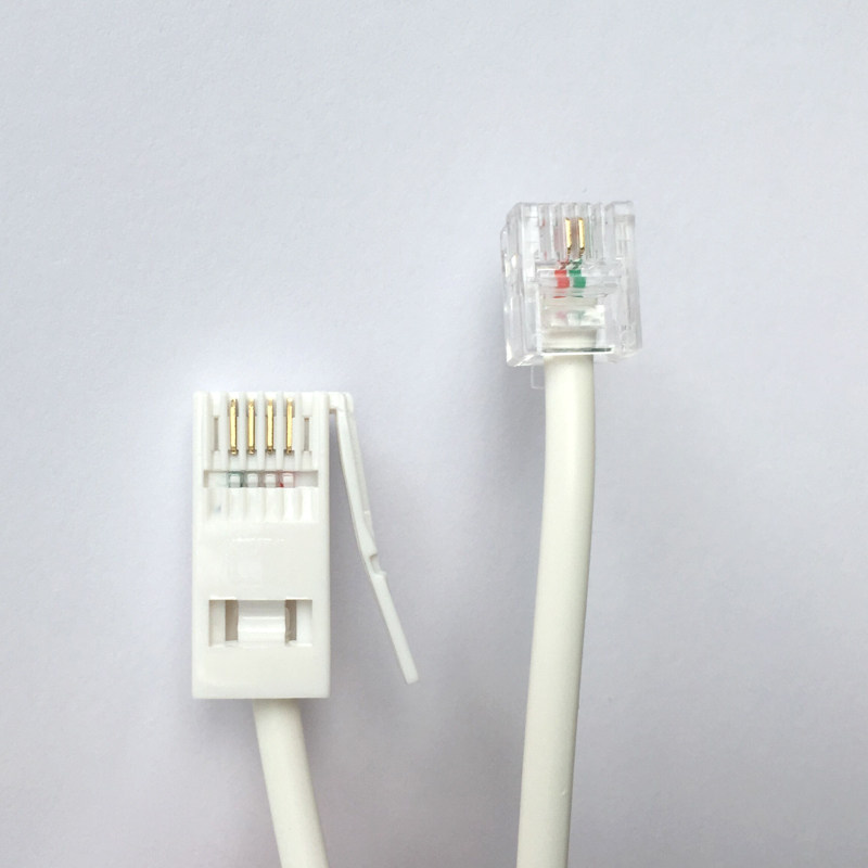

因為D膠老化, 大力得濟插爛左個BS6312電話線插座
想問如果轉RJ11插座,D線應該點駁
我拆開依家個BS6312面板入面:
pin2 - 藍白
pin5 - 藍
駁 RJ11 中間一對,easy 摺。

簡單看英美轉線都可略知一二:
本帖最後由 hon829 於 2021-7-7 17:41 編輯
簡單看英美轉線都可略知一二:
hon829 發表於 2021-7-7 17:31
重複了...
簡單看英美轉線都可略知一二:
    即係
BS6312 pin2 → RJ11 pin4
BS6312 pin5 → RJ11 pin3
扁英式 接 2/5
改 RJ11 就 接 3/4
Joe_Black 發表於 2021-7-7 18:29
    改 RJ11 係 3/4 定 4/3
本帖最後由 jamesting 於 2021-7-8 03:29 編輯
電話線我地行內唔係叫 正負 係叫 AB Line
AB 係可以調轉,所以無咩所謂
英式BT頭 A B Line 係駁主位既 2 & 5
如果改成美式 RJ System A B Line 就係駁RJ11 既 3 & 4  或者 RJ45 既 4 & 5
正式 RJ Socket 如果有顏色標示,應該就係 藍色 & 藍白色
