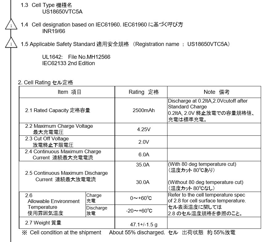

35A 其實用係強光電筒,主要係推亮度?
風十三 發表於 2024-8-22 23:19
    1)Led電壓重要過A
3.8V*35A=133W?
細細粒電筒邊度有可能出到
單cell 一般10-15W已經好強
只要3-4A

明白
35A 係最大持續放電電流,唔係話佢下下都咁多A放電,呢啲動力電池黎,通常用係電工具電池包
應該同亮度無咩關係
電筒可能用高容量比較適合,可以著耐啲,唔好用埋啲山寨雜牌電池應該就無咩問題
