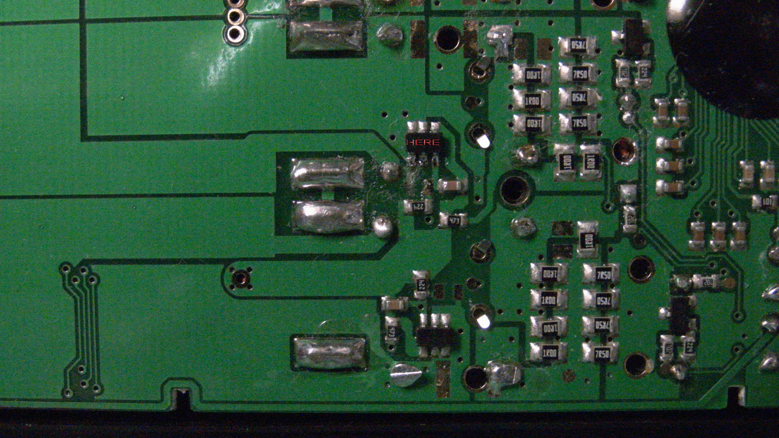

終於Fixed 了...
由於我唔識睇PCB, 唔知大部份零件作用, 線路等等的來龍去脈,
只好找疑似有問題的地方下手...
把類似有可疑的地方都補焊了, 依然不成功.

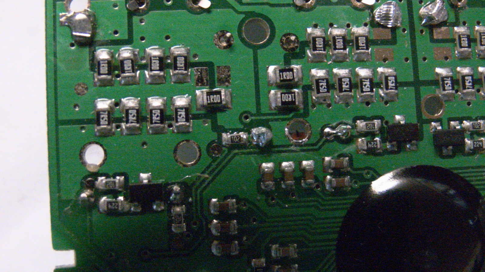

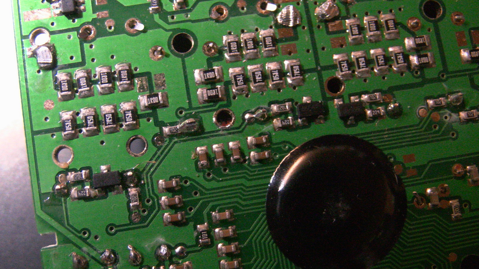

本來已打算放棄 , 不過記得曾在網上看到一句發熱是虛焊的元兇...
於是開始留意邊樣零件會發熱...和試下補焊會發熱的元件的腳...
下圖把重焊的地方用紅字標示
由於手上 只有弱酸性性的flux , 而沒有SMD專用的免洗flux ,
所以在冇用Flux 的情況下...搞左好耐先成功令到3隻腳唔好痴埋一齊
整好左一面之後... 已經急不及待去試機. .. 很奇蹟地竟然成功了...

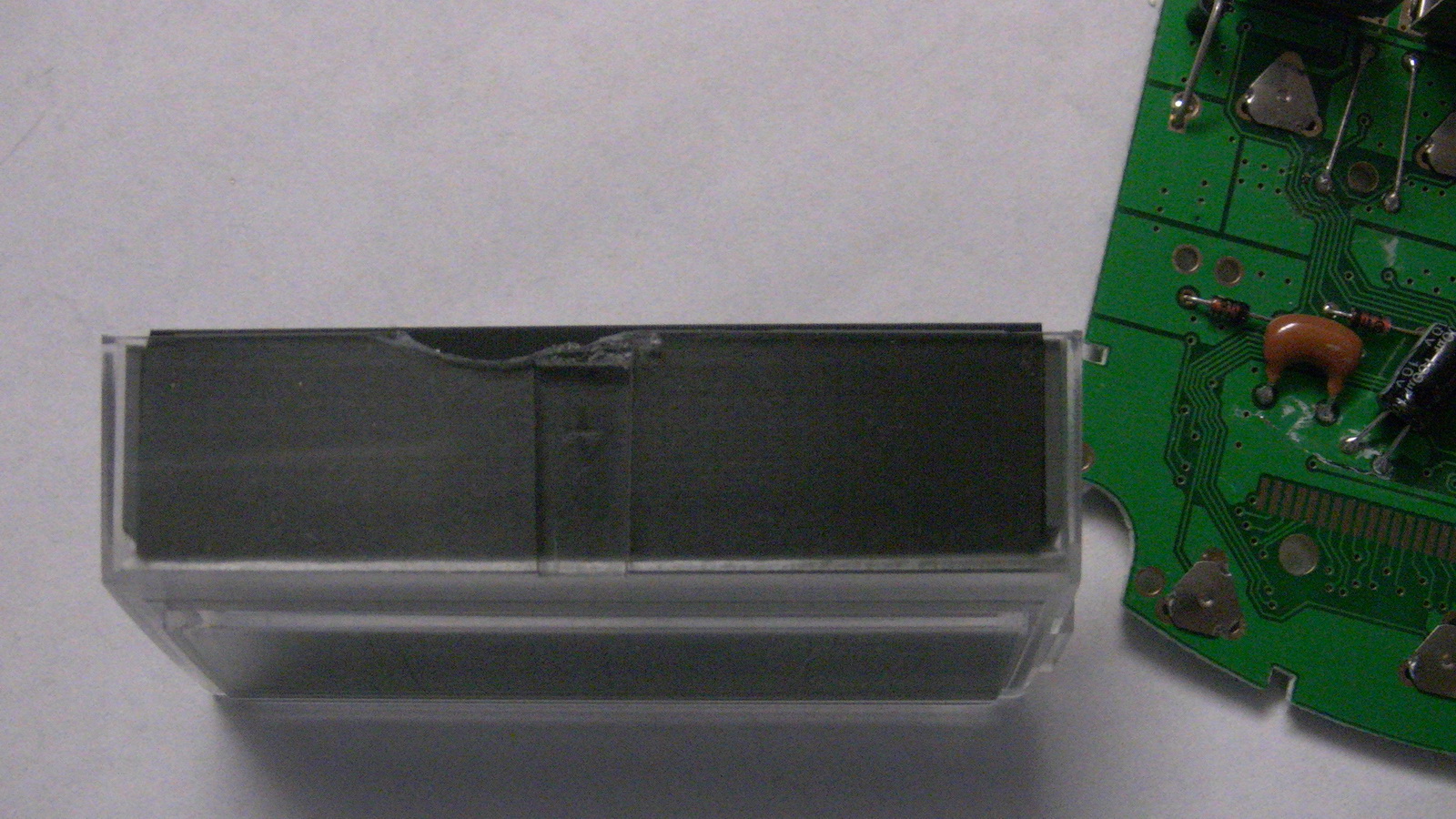

在組裝過程中, 我發現差機的內部零件有破損,
平心之論, 以$148 元在特賣場購買這件東西, 實在太貴了.

    ching 可否圈出補焊位置... 先謝
本帖最後由 kamcm 於 2012-11-28 09:36 編輯
回復  kamcm
amb_cpl 發表於 2012-11-28 09:23
紅色字那顆IC, 粒IC 只印住 4434
