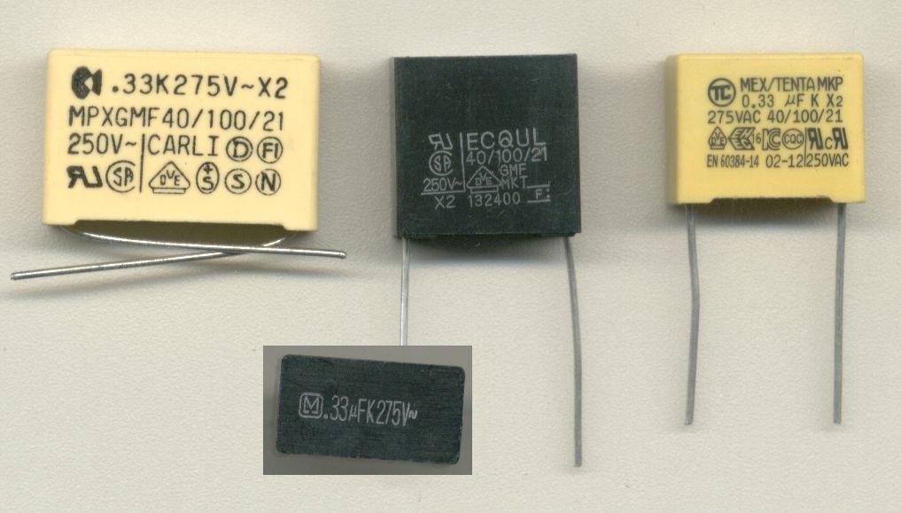

C 兄指 x 電容,係咪即係電路版上黃色果粒 ?
筒仔 發表於 2017/7/29 21:02
係。有電容錶在手的話不妨拆出來度下。
上次整機又係用 0μ33 的電容,當時買多了,有一粒剩低,如果你在土瓜灣,可免費給你。
我個舊 Post #13 幅相中間粒黑色電容,購自鴨街公公婆婆檔口。
換電容 x 2
摩打起動電容掛了 國產抽油煙機通病
我部抽油煙機用了五年後摩打轉得很慢,亦是黑色那粒起動電容容量下跌至四分一,換了即回復正常。你的情況,應是這起動電容問題。電容鴨寮街買三四蚊粒,但要緊記要有電的常識才好自己做!
這種電容無分
本帖最後由 筒仔 於 2017-7-31 23:16 編輯
今日出左華x買左粒電容換入去(仲買定粒摩打起動電容以備不時之需) ,真係果粒阻容降壓電容出左問題,換左之後而家部機正常番晒,多謝各位 C 兄指教相助,特別多謝C_law 兄的寶貴經驗,真係獲益良多!
