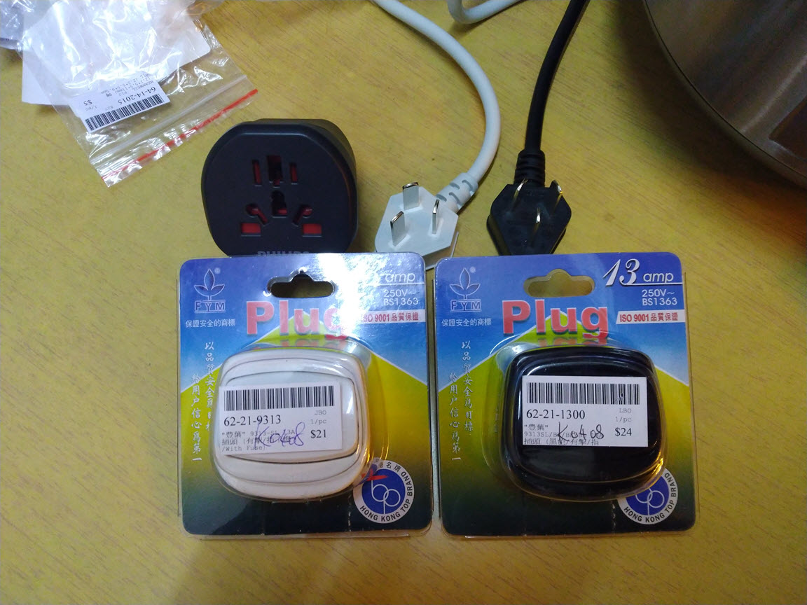

各人看法不同,我始終認為用不同制式的拖板或轉換插頭去配合非英規的原裝插頭,是多隻香爐多隻鬼、本末倒置的方法。有適合220V電壓用的devices,都係換上英規插頭穩陣些。
昨天我收貨了兩件大陸電器及轉換插頭(主要作test run用)等,懶過蛇的我今天都跑出去買了兩個英規插頭作準備換插頭之用(可惜找不到線尾套),有空時換了它們,一勞永逸。
樓主喺#8已講咗,有得換英規插既都換左。
好似樓主嘅情況,假如隻火牛嘅輸出並非標準插頭設計,想重新買隻同規格英規插頭版本亦非容易。

我最近都有類似情況,買左個ROUTER 用2腳火牛,之後上淘寶買左個公牛拖板,剪左原先個插頭,同佢換個13A三腳插頭。本身都有用施耐德轉插,不過諗諗下好似用拖板穩陣D。
從安全程度嚟計,順序應該係:
換插頭-->同規格拖板-->同規格轉插,至於三尖八角萬用轉插,盡量避免使用。
