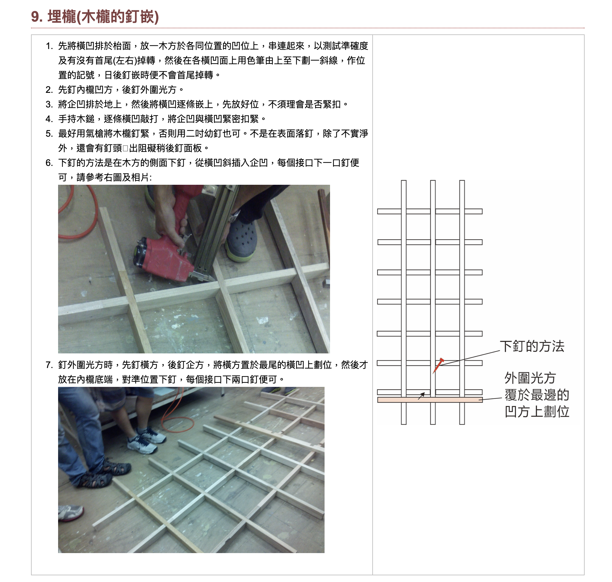

    個D的確係蟲洞,如果你想直D,冇咁多問題,可選駁方,即係好多條細木駁埋一條,反而靚仔D同冇咁易攣,不過橫向冇咁受力,睇吓你點用,同時,如果間房,可用握方(凹方),(隔段距離有個凹位果種)。
上面圖係自學裝修網
