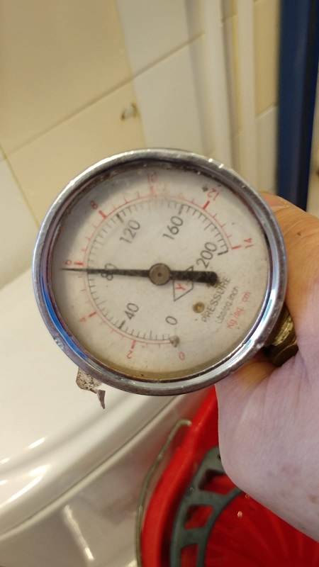

搵到少少資料:
水務署制訂服務承諾,把最低水壓維持在 1 5 至 3 0 米水壓
供水水壓 - 食水15至30米
根據審計署香港食水供水水壓平均介乎 6 0 至 8 0 米水壓
《審計署署長第五十五號報告書》— 第 8 章
1 5 至 3 0 米水壓換算 21.33 PSI  至 42.67 PSI
60 至 80 米水壓換算 85.34 PSI 至 113.78 PSI
https://www.convertworld.com/zh-hant/pressure/kilopascal.html
樓主提及的兩個煤氣爐
10 千帕換算 1.45 PSI
35 千帕換算 5.08 PSI
遠遠低於水務署制訂服務承諾21.33 PSI  至 42.67 PSI
屋企水壓 80PSI,
用緊這個煤氣爐TGC 煤氣恆溫熱水爐 TNSW130RFL(W)最低操作水壓差:
10 千帕
1.5 磅/平方吋
如果樓主水壓介乎21.33 PSI  至 42.67 PSI, 估計用家感覺分別不大, 唔係業內人, 靠估
