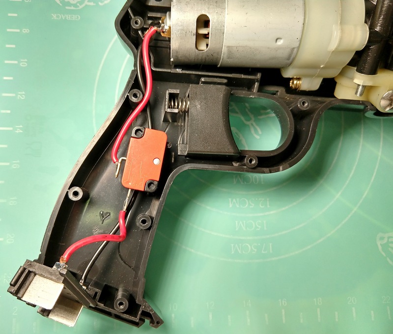

弱弱一問  上面直接用儀器測出是12v2.7a  謂何用12v3a牛不行
Tom_jerry 發表於 2021-10-29 00:20
果個係行車電流!
有水有loading時會大啲;  電刷摩打起動時又大啲;  摩打有項叫倒塞電流, 唔想拖死牛, 隻牛又要有點寬容度; ...

liyee 發表於 2021-10-29 02:24
噴農药用手泵算, 你要打成個球場咁大?
充電就應該要用 12.6V 1A 牛,APD 12V 3A 亦不合用,一來電壓低,二來電流大
btchanchan 發表於 2021-10-29 00:06
要分開普通牛同充電牛, 普通牛無CC/CV, 截止電壓未必啱, 一開波無限流, 3A牛隨時出5A攰死或者觸發保護.
