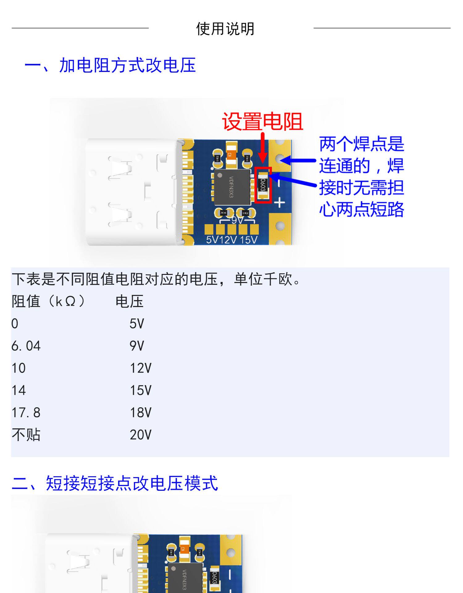

如果純為PD誘騙電壓/電流, 好似用專用芯片較為簡單直接
如HUSB238, 淘模塊都是幾蚊人仔件, 同時支援MCU經I2C及實體引腳電阻值定PD輸出的電壓與電流:
