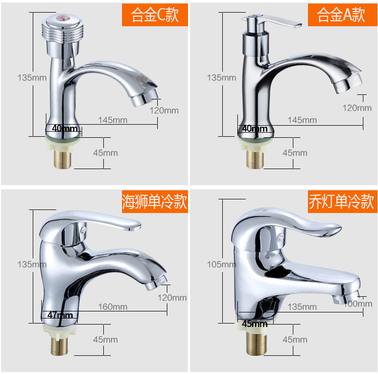

lastphoenix 發表於 2017-9-11 22:38
咩款都有 你自己揀 太多太多 不能盡錄

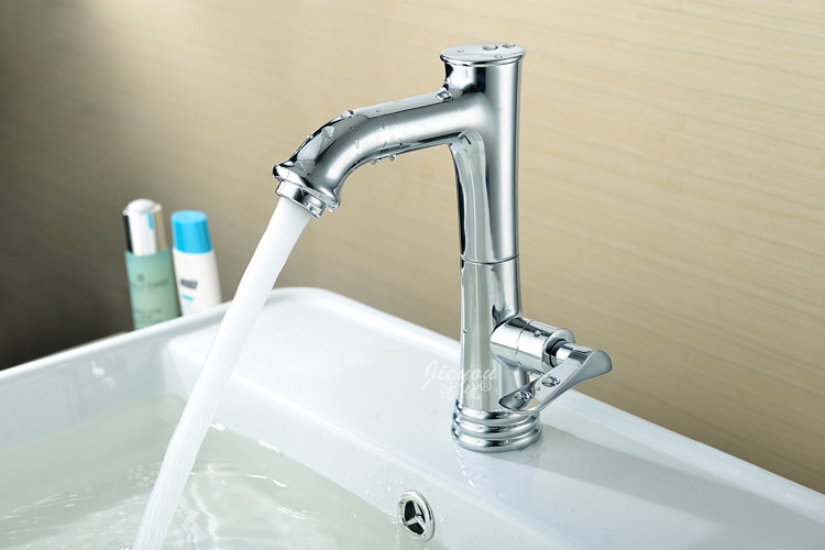

我講我那個,拆係應該向上定轉出
本帖最後由 別問我是誰 於 2017-9-11 22:58 編輯
我講我那個,拆係應該向上定轉出

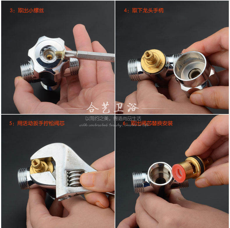

7# 既圖 你睇唔明
7# 既圖 你睇唔明
別問我是誰 發表於 2017-9-11 22:53
覺得直上直落
但我試過用一字撬都唔得
本帖最後由 別問我是誰 於 2017-9-11 23:05 編輯
覺得直上直落
但我試過用一字撬都唔得
lastphoenix 發表於 2017-9-11 22:57

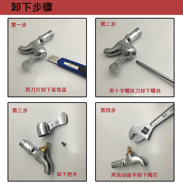

咁 明喇掛  鬆咗螺絲 向上抽出
你之前話螺絲都未鬆到 拆唔出個把手 跟本無得玩
咁 明喇掛  鬆咗螺絲 向上抽出

其實佢開完個把手都要士巴拿開裡面個野
