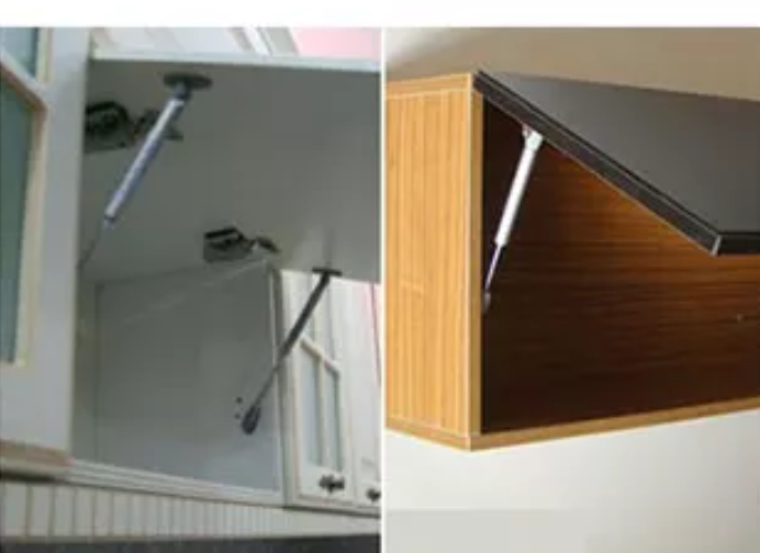

加個向上揭的門,會靚仔好多。

做閣仔通常分開做, 逐條木方上好, 再加板. 唔會做好成個座上去
因為D 牆無你想像中咁直咁對稱, 一路做一路裁簡單D, 兩邊會差幾MM, 邊位都係用灰 / 填隙膠填好油油. 做好木方, 木方上面放板, 板SIZE 唔駛好準, 裁細一個圈簡單好多
如果認為碼仔夠力, 就直接用碼仔, 木板批少少凹位收個碼仔, 之後批灰批番平, 油番
另外, 可以做高少少, 個底直接露木方, 但木方排得靚D 似木方天花 / 燈槽. 咁中間有一兩條真係用黎受力, 有幾條係活動, 假的好鬆的都可以

櫃底油晒黑色, 配木色木方幾條. 可以貼兩片LED 燈, 出黎效果就靚好多
正面隻門都可以直接貼幾條薄木片, 配番同一個STYLE http://m.sizuo.com/jiazhuang/550705.html
全DIY 可以在木方表面貼木皮, 去木行買一圈圈細木皮, 幾十蚊一圈
或者簡單D 買防火膠板貼易清理
再懶D, 淘寶D 木紋膠紙亦可以
唔駛受力, 鋼索上天花亦可以
