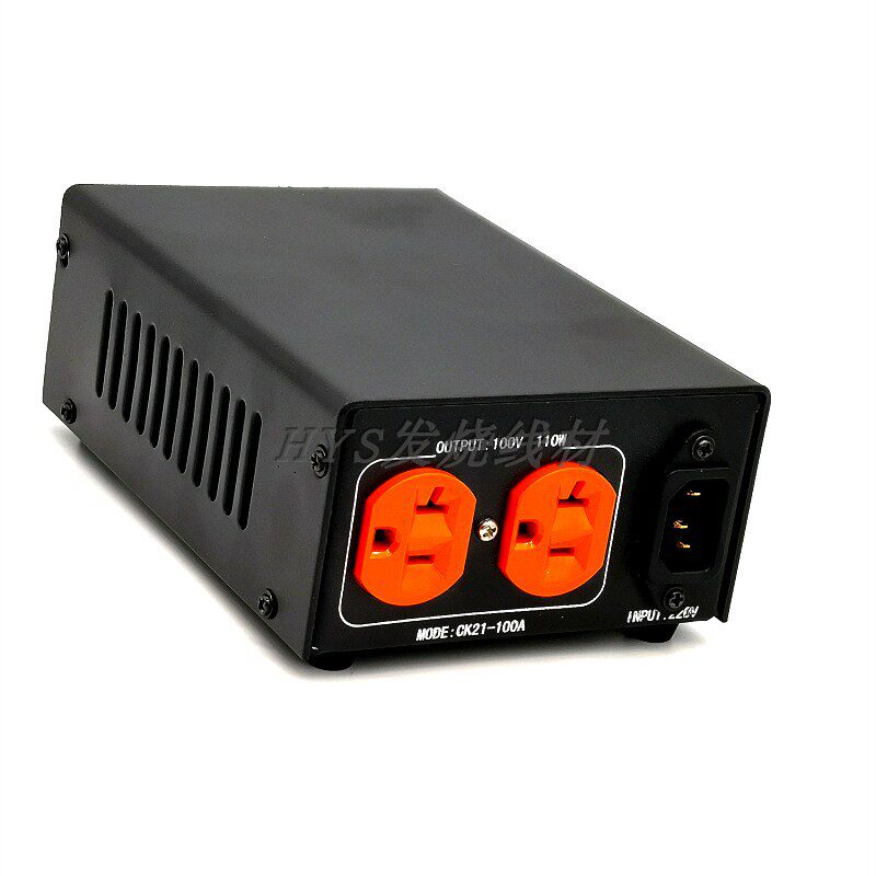

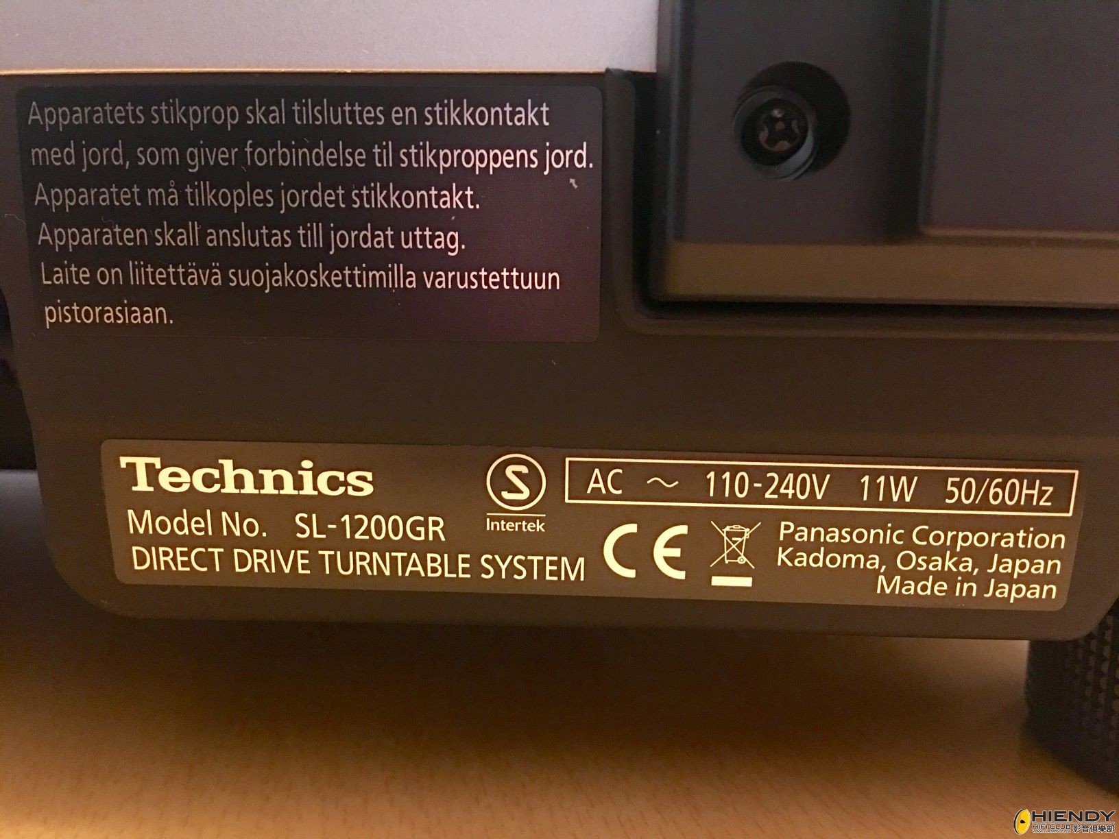

唔使諗咩電子step-down牛喇,100V/110V電器喺香港使用220V,最安全同可靠嘅,一定係用隔離牛,其次就係自藕牛,而220V <--> 100V/110V隔離牛,對比自藕牛,體積及重量都會較大及較重。

因為我呢款黑膠唱機既新版本(SL-1200GR) 有110v-240v 國際電壓版, 之前傳張相片問深水埗師父可唔可以改到部機咁, 佢話呢個係電子火牛 價錢會好貴要外國訂貨
唔知係咪之前有位師兄所講既"電子逆變形"火牛.. 係咪即使係貴價既"電子逆變形"火牛.. 對音響應該都比隔離牛差 ?

有冇一d體積較細既"隔離牛"..?
大概咁大..
https://item.taobao.com/item.htm ... ;abbucket=15#detail
