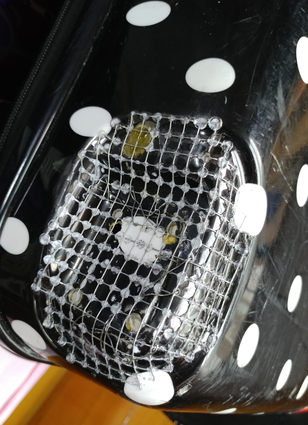

本著diy精神,  忍耐唔住,  屋企又有AB膠, 即管試下維修, 由於爆裂係底部, 有少許美觀問題, 耐唔耐用就要考驗一下啦
附件: 您需要登錄才可以下載或查看附件。沒有帳號?註冊

495233 發表於 2019-11-22 19:37
犀利用金屬網 維修後有無用過 總是覺得內面加上玻璃纖維布好的, 不過貪方便用AB膠
本帖最後由 495233 於 2019-11-22 20:37 編輯
犀利用金屬網 維修後有無用過 總是覺得內面加上玻璃纖維布好的, 不過貪方便用AB膠 ...
ANWKLO 發表於 2019-11-22 20:23
用過很多次,非常穩固。
如果位置許可,在旅行喼內部加網,外面會更加美觀。
鐵絲網要用辣雞把它部份溶入塑膠殼 才能穩固。最後用AB膠(或鋼泥或熱熔膠)鋪面覆蓋。
玻璃纖維布應該容易啲。
當時只有鐵絲網在手,所以用鐵絲網。
