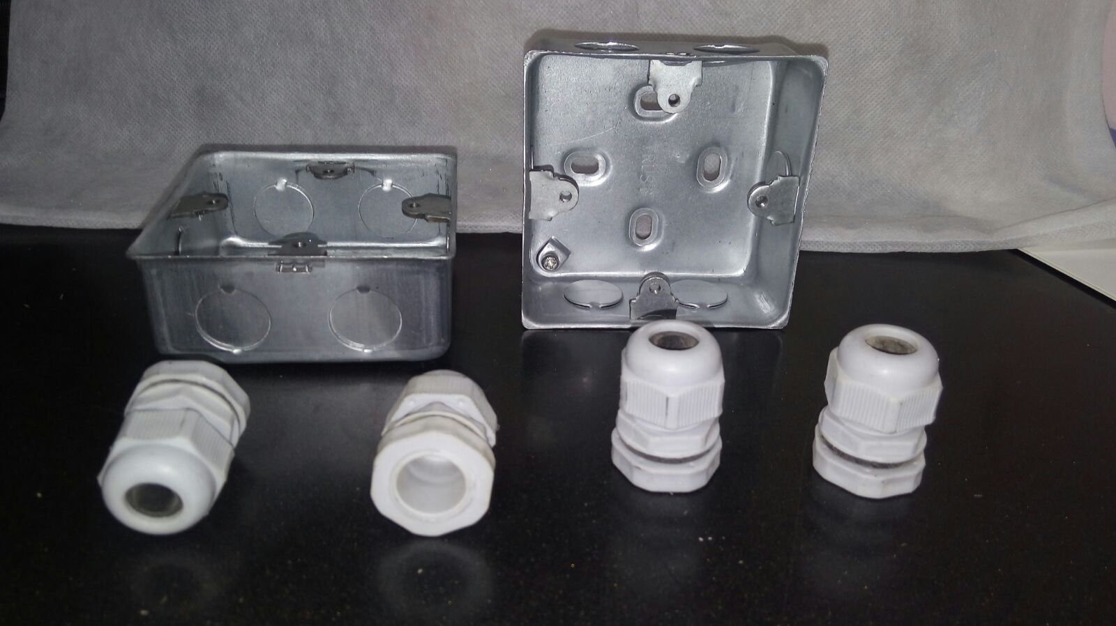

買了金屬暗箱,M3.5 係收唔入嘅...
Joe_Black 發表於 2017-10-21 11:50
你呢隻咁似天花燈喉 3" 暗箱既...
根本唔關明暗事,掣面螺絲香港不嬲用3.5mm(公製)同4BA(英製),由於互不通用,所以買就帶舊螺絲易買d,另外一般人都認為要去電器行買,實際應去五金店易買到
你呢隻咁似天花燈喉 3" 暗箱既...
tomchen 發表於 2017-10-21 12:02
佢依個係 (CK箱)
本帖最後由 only 於 2017-10-21 18:14 編輯
你個, 箱, 係淘寶, 買
定係你粒, 螺絲, 唔係 3.5
近 20 年都未見過, 箱用 4BA 螺絲
本帖最後由 only 於 2017-10-21 21:07 編輯
回覆  only
箱,係判頭喺電器材料舖買。成條鴨街只有膠箱!
螺絲,係喺 王金 騰达 買面板跟的! ...
Joe_Black 發表於 2017-10-21 19:01
點解要用, 鐵箱, 你做鐵喉
好耐無用過 CK 箱
本帖最後由 別問我是誰 於 2017-10-21 21:53 編輯
回覆  only
可能佢比錯粒 唔係 3.5 螺絲你
回覆 47# Joe_Black
   大陸網路面板多數係M4
