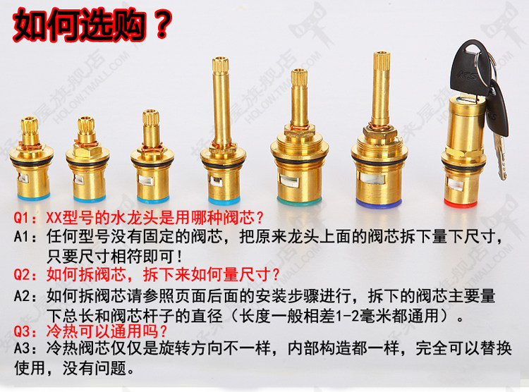

師兄第張一圖片叫乜名.21MM邊度有得賣.唔該.

單冷水龍頭閥芯 但有好多款 拆出嚟攞去五金舖配 淘寶都有大把
五金舖無 就搵水喉潔具舖 http://www.hkepc.com/forum/redir ... 49&pid=36710701
但有分正反 順時針開水或關水
而家手機咁方便 叫咩名都唔重要 攞個手機幅圖 比店舖睇睇就得

了開個底 , 拆開個卡扣 ....... 便可知道所有結構
識左....正常換 白色那塊 陶瓷片(分順開 / 反時針開) .....淘寶幾毫一塊

最好換左 8.2mm 把手直徑 , 7.6mm 淘寶好少店賣

圖片個頂,全部都圖形
我那個係半圓,裝唔落
