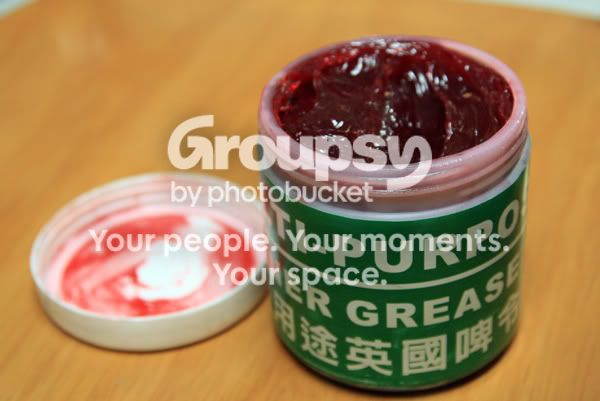

這種BP多用途英國啤令油可以嗎
這種BP多用途英國啤令油可以嗎
ANWKLO 發表於 2015-10-21 15:05
如此 high viscosity 的啤令油膏,我估油氈好難吸到。
另外,你指的 BP 是英國石油公司?
如果圖中的啤令油真係該公司的出品,應該有 specifications datasheet 可以查?

BEpsilon 發表於 2015-10-21 21:47
找不到specifications datasheet
這幾種油應該可以, 可是香港好難買到.
ANWKLO 發表於 2015-10-21 22:07
無資料我唔想亂試;信唔過。
