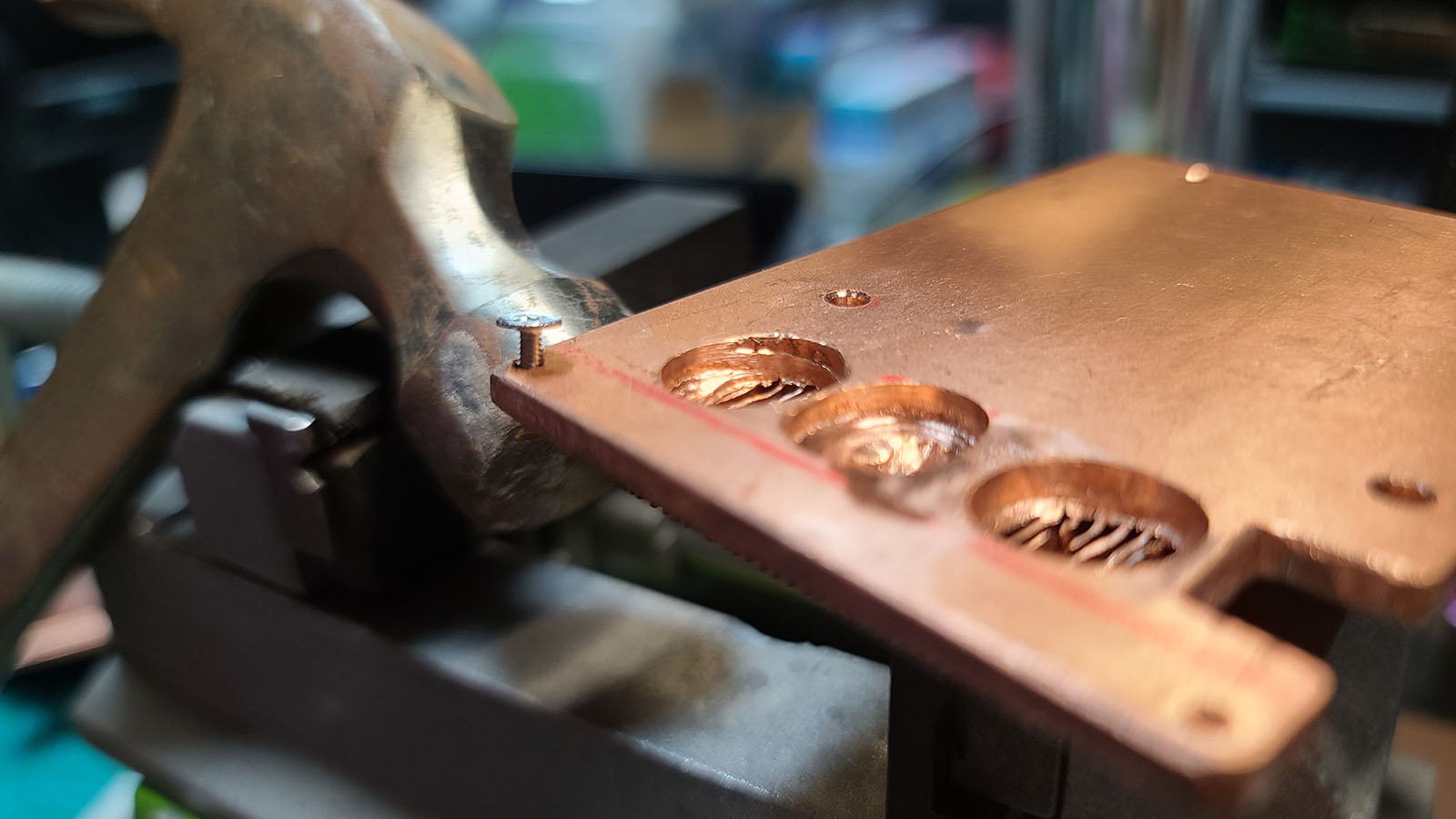

M3玻璃鑽嘴, 比水慢鑽, 但個窿要攻返大一級, 最後最易方法, 都係破壞式唔建議, 唔急用比d耐性亨鬆佢
純粹經驗之談, 通常攻細窿會用英制螺絲, 英制牙粗過公制, 牙粗好受力冇咁易撻牙

    A可以用尖咀鉗繼續dup牙,拉出
B同C 只能用"錚"打出
dup牙記得要落油 ...
IVXVF 發表於 2021-9-10 17:24
銅咁淋無落油都唔會有咩大問題, 佢dup斷3支實係用錯力拗斷
最易既方法係磨平佢, 係隔離再鑽過個窿再dup過
不過最好搵件廢料學下點樣正確dup牙先
事到如今如果用電磨+切割砂輪(1.1mm厚)界入去界爛佢
然後用高溫焊錫補番條隙,再鑽番做M3
咁會唔會簡單啲呢? ...

位這麼淺
按道理拿只逆紋鑽着鑽着便出來了
這麼小的絲攻沒試過
12.9的M2.5倒是用1.5的逆紋轉出來過
鑽出來後螺紋也沒被破壞
電鑽最重要是同心度好
轉速不要快
有耐心點
而且你件野還可以上鑽台隨便操作沒難度

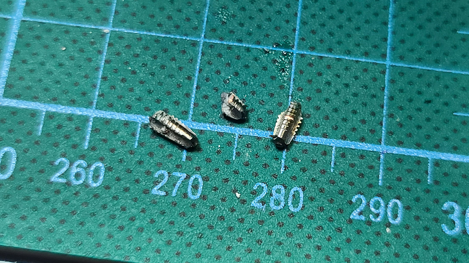

終於都拎番出黎
用鐵鎚由個尾尖打番入去,打到平咗之後
A果粒再大力篤一篤就出咗黎
B果粒將果少少尾尖打入去之後要再加粒M2*4平頭螺絲上去再打多幾野就出
C果粒由於個尾尖無凸出黎直接加M2*4打兩三野就出
雖然個窿爛咗啲不過反正再上M3都無咩所謂
唔該晒咁多位ching
