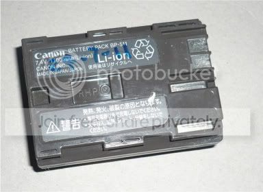

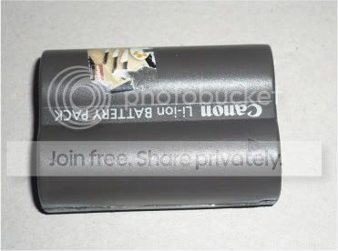

話說部數碼相機舊電打柴咗好耐,
當年買多舊原裝電(BP-511, 成五舊水),
但最近都出現老態,

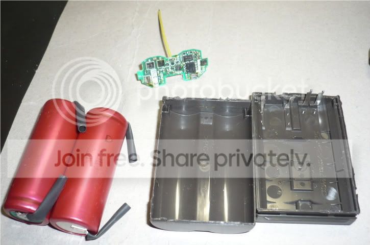

今日 去鴨記買咗兩粒18500(冇保護板),
( $45 x 2, 90蚊可以買粒代用電,
如果係華強買可以買到10粒18500,
冇計,鬼叫乜乜痕 ),
兩粒電係要串連出7.4V,

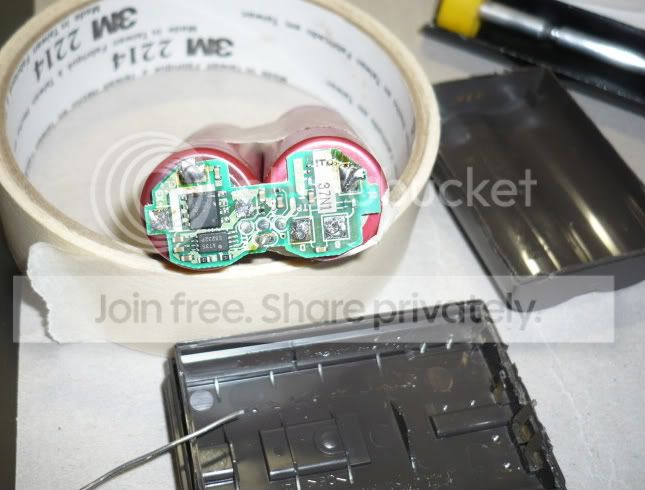

為免焊接時短路,
我先將電池正極及另一電池負極焊接保護板,
再焊接外殼的4個接線位。
最後才將兩顆電池的正負極及保護板的一條線焊接一起。

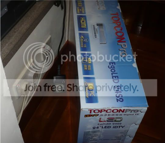

為防充電其間爆炸,
都係用個紙箱隔一隔,
離開房間,
久唔久"裝"吓充完味,
最後都安全完成充電,
