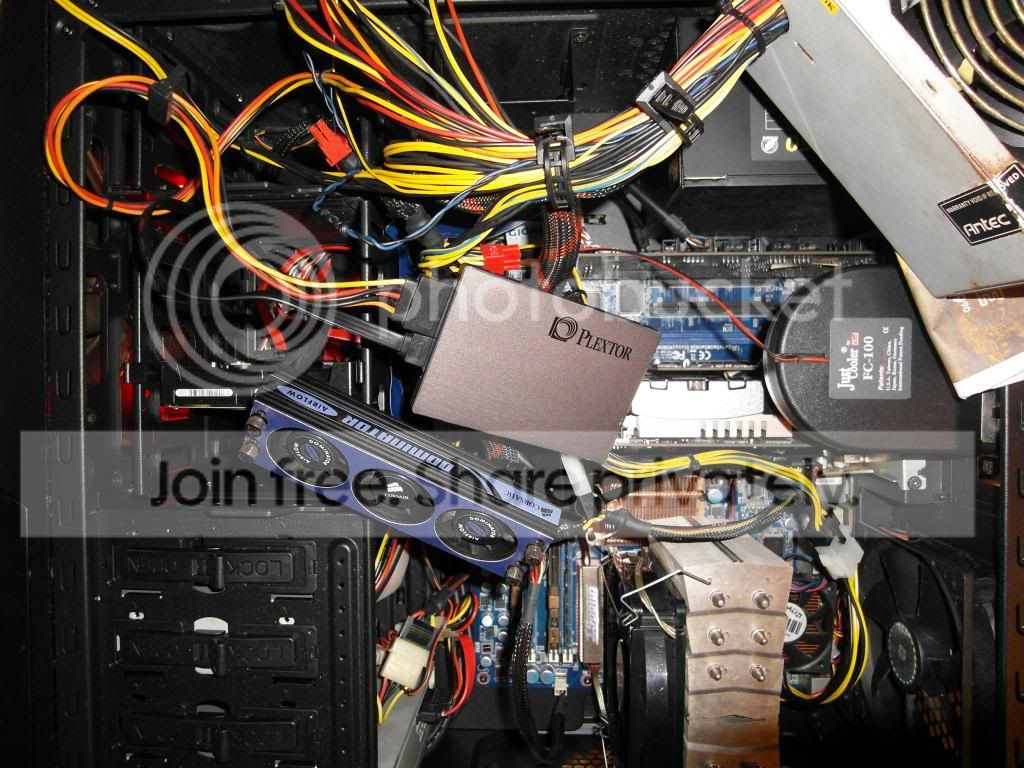

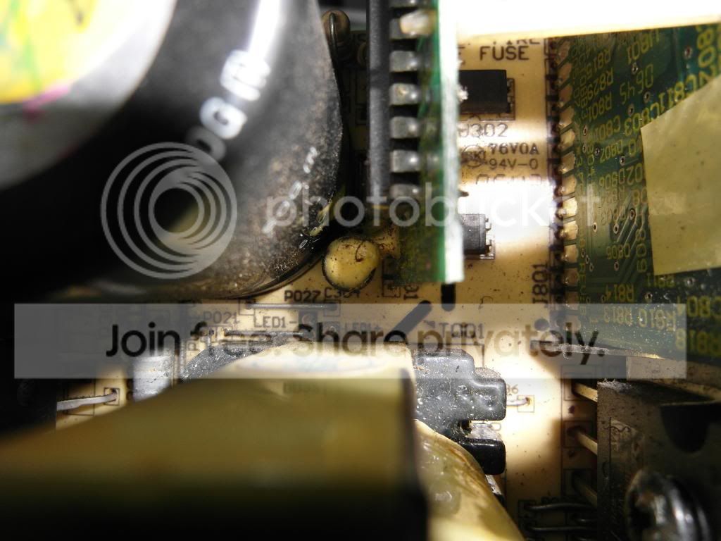

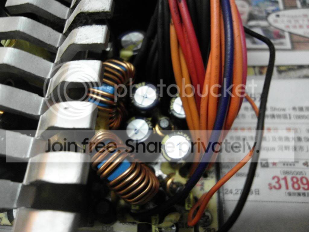

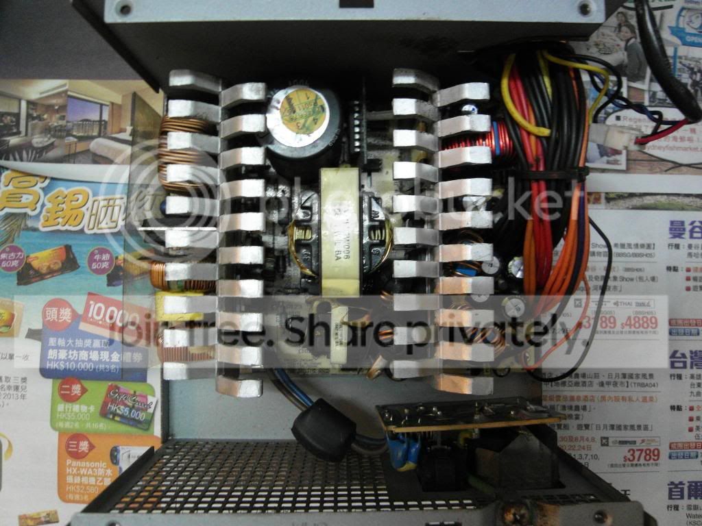

空間已不大,仲要打孖落兩張riser boards劏上劏房這種設計!最想先換了這特小電容,卻夾正在劏上劏房之間,還要撻嚿屎黃膠下去作全身冚包散式包圍!
嬲起上來諗下一百幾十買堆電容回來,使出瞎子摸象加地火燎原傻瓜式All in at once晒冷大法,大中細電容一鑊過全部換晒,睇下撞唔撞中!

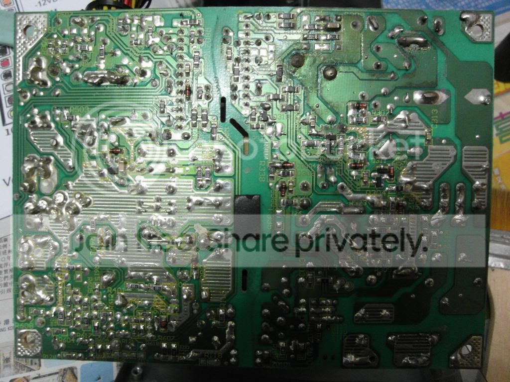

The monitoring IC should be the board on J801, you should trace the PWR_OK up to this board whole circuit, but you 沒有電子底 ......

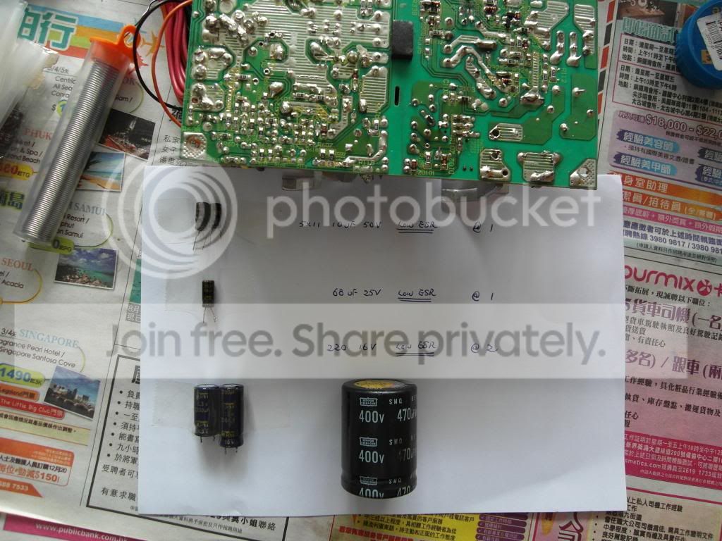

In-circuit量過這些電容的ESR,好像大致沒問題!再解焊拆下部份大中小的電容再量度ESR,估不到用了五年(當然不是某些人7x24的車足五年),數據依然鬼火咁靚,不徨多讓於某些全新的日系電容,都唔好話這些台系OST的RLP、RLS、RLX等無料到!
看來問題不是出在這些電解電容,可能在PGI、PGO上的某些小貼片電容、電阻上。枉我還妹仔大過主人婆,買了一只ESR錶去服侍它,用這些錢去買多隻普通中低階的牛還好過,又可以扮下嘢整翻個甚麼開箱文!
事已至此,應該瓜多過菜,死馬當活馬醫!晏些都出去順便買幾粒小電容回來,在那些一頭霧水的估計是甚麼旁路、延時電路、+5VSB...等更換了電容,看看撞不撞中!看來今次又笨實了...哈!

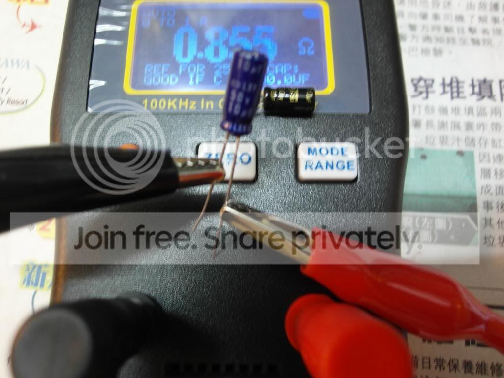

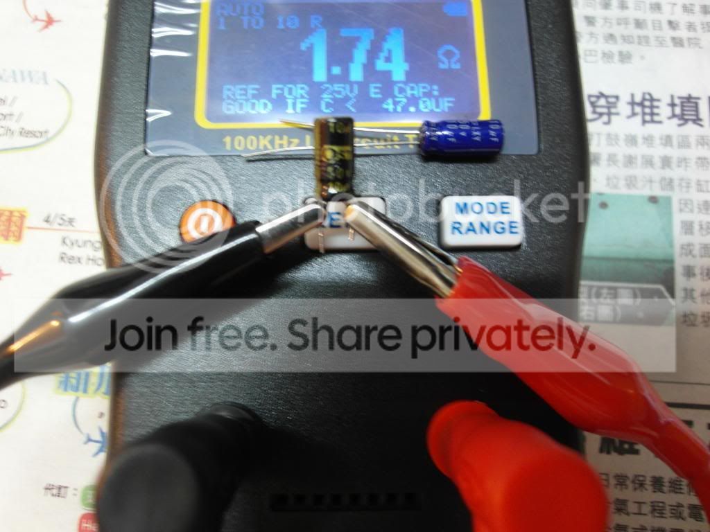

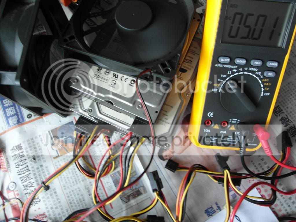

食自己電子盲毛式的左試試、右試試...,感覺這只電容的電阻比較高,測過另一只新的啡殼的也是差不多,再試另一只藍殼的卻低了近一半,就用這只吧!再順手搞埋兩粒旁路電容,換上低些電阻的新電容。
搞了一輪,俾電測試,卻出現了火牛風扇方轉一轉就停止,再俾電已不轉動...?反覆On/Off數次後,風扇也不轉動,最後一次發生了沒有火花的「啪」一聲,嚇了一跳,立即手動拔插蘇斷電!但在手動拔插蘇斷電前卻瞥到風扇轉動了,惡向膽邊生,再俾電...,轉動了!再反覆試過及煲了一輪,最後肯定是能啟動及穩定了!Check一check電壓,結果如下:

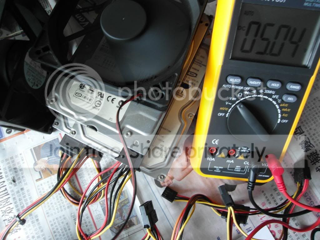

+5VSB的電壓
最重要的一項,有負載下Power_OK的電壓,會回升上約5V!
其它的3.3V、5V、12V、-12V等check過都正常,斷電後+5VSB還能stay on約15秒。綜觀來看,似乎okay,還欠再上主機板的Power Good Signal的實地考驗,揾日試試,希望不會燒板!
