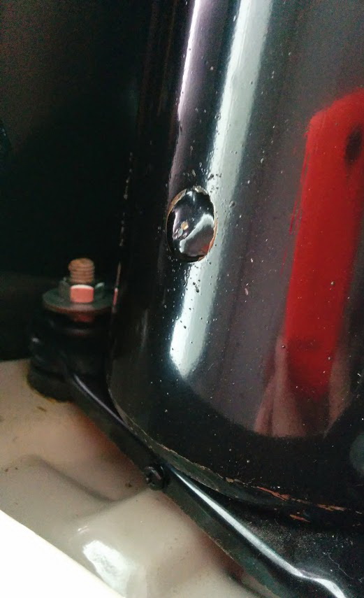

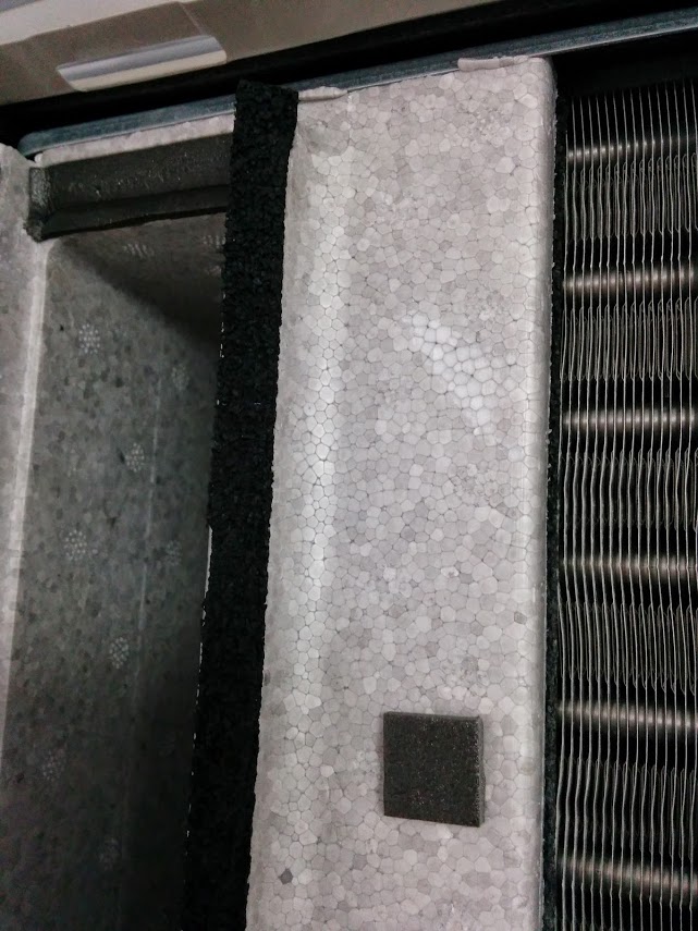

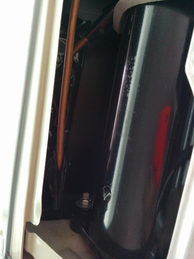

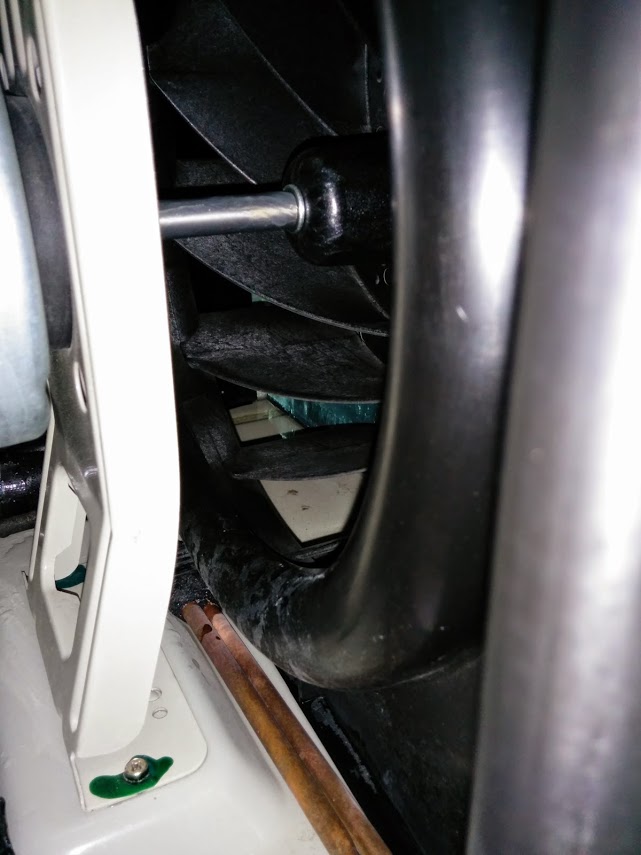

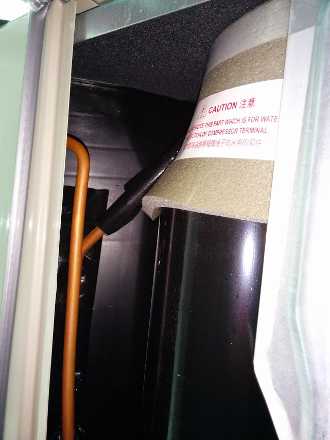

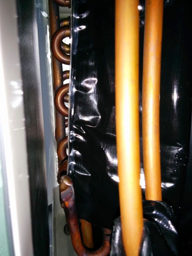

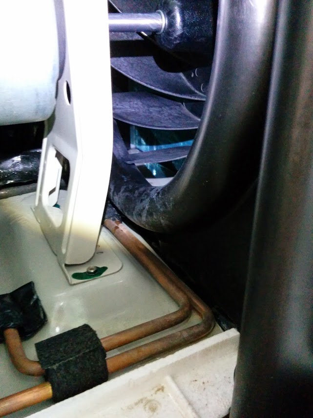

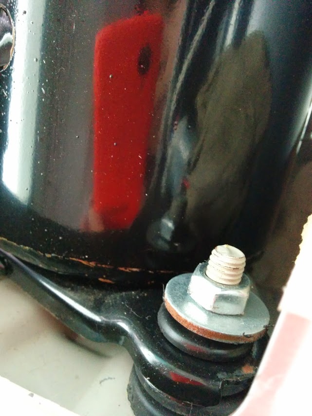

上次CF 來維修時... 我影左幾張相...圖是買左唔夠1星期時拍下的....
我當時收到件貨已經覺得部機有D殘....
已經第一時間叫日立上來CHECK, 上來的CF 話SN 是14年開頭, 是今年的貨...不是舊貨...
又話部機風扇大聲係正常, 我見到生锈, 於是問CF, CF又話係正常.. 仲部部都係咁...
入面的螺絲生哂锈更是令人難以理解...
真係 好懷疑呢部機到底係咪原廠番修出來的積木機! 姐係refurbished product.
香港一直沒有法例規管refurbished product 跟 BRAND NEW.. 在法律上沒有明確的區分出來....
香港本身沒銷售稅, 但好多電器已經貴過有銷售稅的國家, 如US....
如果這樣買回來的還只是經原廠番新的 refurbished product , 就實在太過份了...

從相可以睇得出係新機啦!只係部分螺絲冇落蠟性防鏽油而生鏽啫!
將压宿机上3口絲母鬆一圈  睇下好唔好D

Btw, 點睇壓縮機牌子? 我見唔到有label...
我呢部會唔會用緊山寨壓縮機?
