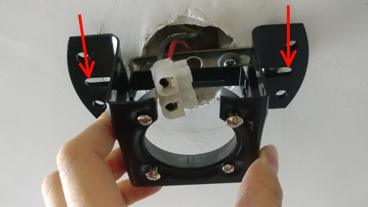

本身天花板燈
折左之後得番個電線洞
洞入面:
盞吊扇燈:
本身個燈掛架(會拆) & 吊扇燈掛架:
本身個鏍絲位唔岩+唔知頂唔頂得順盞吊扇燈(10KG)
吊扇燈本身跟左4粒叻(?)色拉爆比我
我自己去買4粒左8mm不鏽鋼拉爆
但係諗諗下,個架咁細,咁近距離用4粒拉爆會唔會反而危險?
所以我打算係兩邊各落一粒不鏽鋼拉爆(紅色箭咀),
因為吊扇燈只係10KG,兩粒應該都已經好夠力?

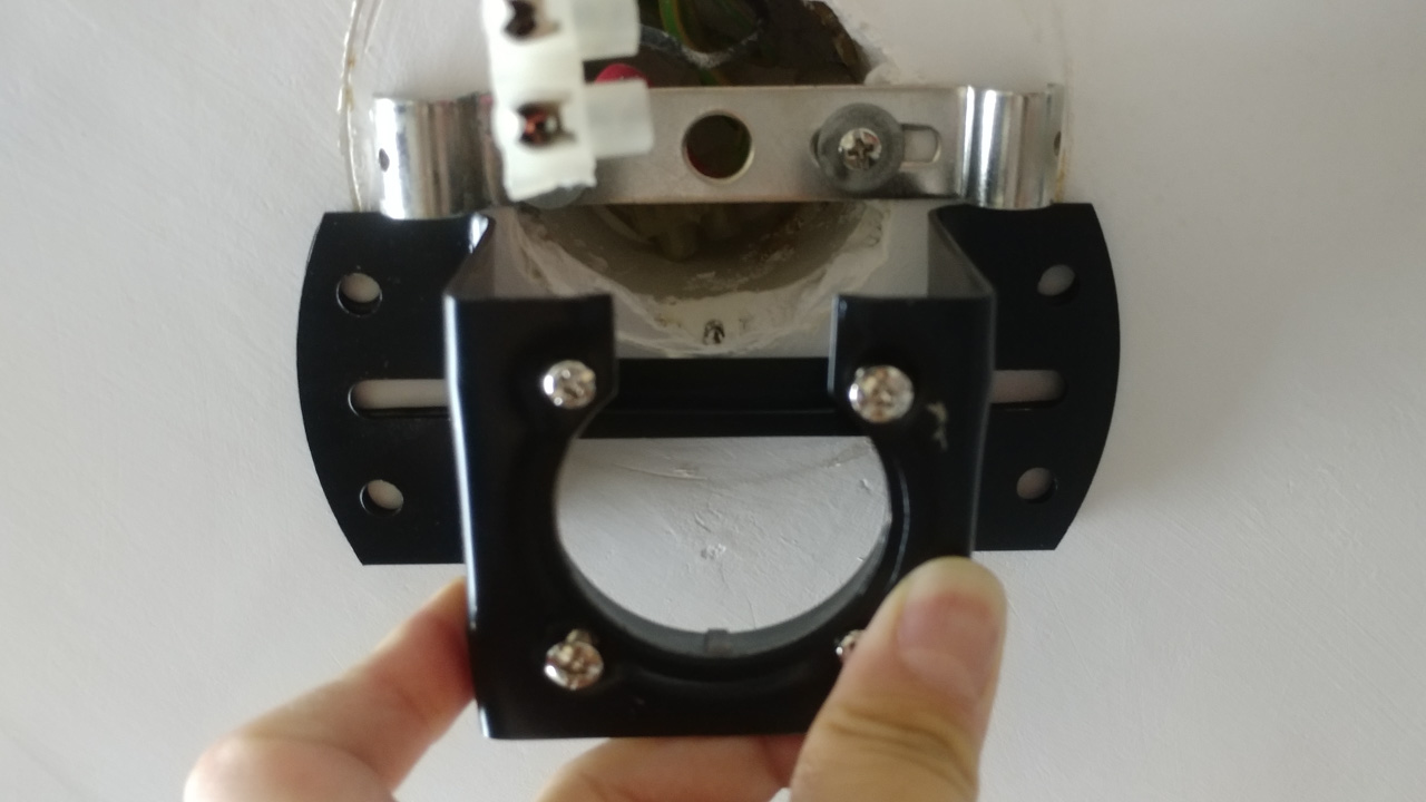

但呢度有個問題, 如果我以司令箱為中心左右鑽孔上拉爆(下圖)
中間個司令箱咁大又中空,會唔會頂唔住"迫爆"令石屎裂開??
咁如果假設B點距離司令箱>2",
但係中間有條喉咁又得唔得呢?
兩個B點之間距離~4"3/4

你諗法已經完全OK,其他不必多慮
本帖最後由 1個閒人 於 2017-9-21 12:02 編輯
我最近家裡都裝左一把吊扇燈, 但得兩粒拉爆跟機的
用你這個方法,但再悄為遠離燈箱位置2CM,
怕"收爆"太近燈箱,會迫爆天花石屎而裂開
我始終係外行,唔熟識吊天花安裝

最緊要睇清楚司令箱入面啲喉係點行 唔好鑽到佢
別問我是誰 發表於 2017-9-21 12:35 PM
依個唔係問題我有detector
本帖最後由 別問我是誰 於 2017-9-21 13:01 編輯
依個唔係問題我有detector
inori 發表於 2017-9-21 12:40
靠雙眼望個箱入面條喉咩方向 準過你用 detector
其實你一口用番c令箱個粒另外一粒用拉爆就得,洗乜detector你睇下個c令入面喉方向就得
其實你一口用番c令箱個粒另外一粒用拉爆就得,洗乜detector你睇下個c令入面喉方向就得 ...
yeeyee2004 發表於 2017-9-21 13:02
底箱係鐵箱就無問題 膠箱就危危吔
回覆 8# 別問我是誰
   應該 夠力佢以前個燈都唔輕都用到而家用多口拉爆實得
如果用兩口拉爆太近石屎反而無咁好力反用番一口C令金累絲,口拉爆可以遠D又可懶D
