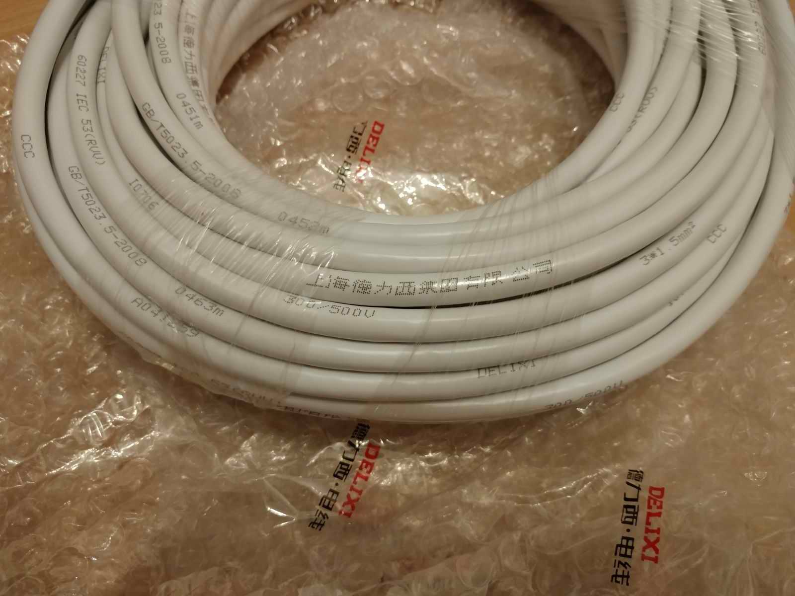

豐x拖板1個頭燒燶左...當Schneider 拖板遇上大陸德力西三芯1.5mm x MK插頭
換上$45MK插頭 + 大陸德力西三芯1.5mm + $12MK插頭 + $85 6頭 Schneider 拖板. 先幾日得10度, 試左開2200W 暖風機12個鐘...暫時Schneider 拖板無燶 , 家居安全最重要!
1. 豐x拖板燒燶左
2. 6頭Schneider 拖板
3. 大陸德力西三芯1.5mm , 銅芯真係1.63mm粗, 線粗8.64mm 適合大多數插頭接口直徑係1cm
https://www.hkepc.com/forum/redi ... 23&pid=37365844
4. MK插頭 $45 & $12
