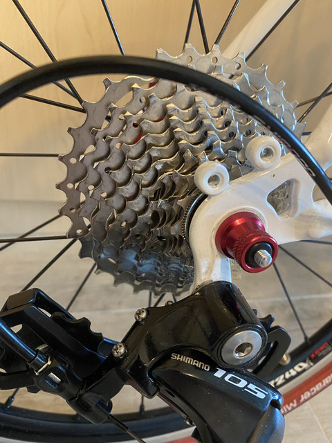

我都係用熱石蠟
好處係超乾淨,易清潔,順
新鏈會用天拿水-degreaser-99酒精洗哂原裝油再浸熱石蠟
係麻煩,不過一勞永逸
行左300幾km條鏈摸上手都唔會有黑油
昨晚洗鏈飛輪大餅,用熱水浸就再用毛巾抹一抹已經閃令令
浸熱水:
用毛巾抹完:
以前乾油,濕油,蠟油,陶瓷蠟油都用過
唔同熱石蠟計較幾w friction 啦
最令人頭痛係條鏈好污漕
基本上踩一陣已經變黑
隻腳同鞋經常會hi 到大餅鏈搞到黑色一撻撻
油屎又彈到周圍都係
非常難洗
一唔好彩係路邊甩鏈整一整條鏈就有排洗手

我都係用熱石蠟
好處係超乾淨,易清潔,順
係麻煩 ...

岩唔想煩人士
如果係16oz 成品比你自己浸,歐洲賣緊$1xx,不過dhl來hk要$3xx
diy最易就跟上面oz大叔,用電油/油渣/天拿水etc 手搖 or 藍威寶+熱水超聲波,再用bb煲or超細火煑
外國大把forum有教學,有討論
玩wax外國興左10年8年
cs 條ufo都係禁上下流程
我整兩條,連埋一隻三多炸脾比fd食,成本$40有抄
白電油/油渣/天拿水/degreaser/99酒精/純石蠟,五金化工店有售
我都係跟youtube 澳洲大叔條片照整,係香港唯一買唔到既係Teflon 粉,不過純石蠟已經好夠順
