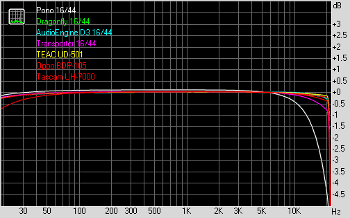

升頻有影響有機會係部分 DAC 廠商做手腳, 唔同 format tune 成唔同聲
http://archimago.blogspot.com/20 ... r-another-mans.html
留意 pono (白線), 行44k 果陣 7k 已經開始跌, 到 20k 跌左 4.5dB
但行 192k 果陣去到 20k 只係跌左 0.3dB
