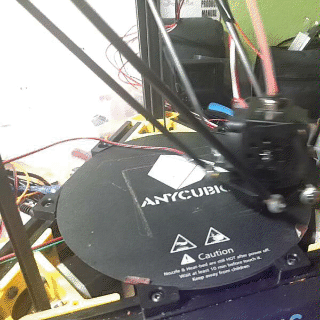

是咁的
明明係12月尾先落單嘅,結果慢到逼我要係ebay搵第二間
點知上個月先入咗手個隻薄膜開關同ebay個兩隻(ebay多咗隻LED燈,不過同個隻開關分開,本身兩者完全一樣但至少個海綿無氧化,你話個間差到呢...)
今日gd friday,終於有時間可以調整下部冇得
已經確認有一隻失靈,一直trigger緊,本身佢係NO類型
之前手動玩呢個7點6 factor least square式手動調平
但得出來嘅結果係個radius, diagonal rod變得極度浮動,好難捉到一個理想小小嘅result
由於宜家入咗個薄膜開關,可以微調一下個firmware,firmware依然係mk4duo,算係marlin嘅大改分支,M666,G30A呢類delta調教類指令好多都參考自richCattel,甚至支援32bit arduino板(但有無平靚正嘅due 版ramps就未知之數)
佢有個好處,就係最近終於支援anycubic delta機嘅template(不過係線軌plus版,而我係滑軌版,所以依然要用返自己說明書嘅profile)
佢仲有另一樣野好就係佢有支援7點6factor least square式自動調平,但根據我N次G30 A,結果實在太浮動,顯得有小小唔可靠
所以又刷過個佢所謂嘅舊版G30 A嘅settings(4點調radius)
目前喪tune中,但心理時鐘話俾我聽,佢已經喪督咗約一個鐘...點玩架佢
目前offset落0,因爲度唔到佢個trigger厚度有幾多,0.1mm又好似無咩太大作用咁(好似係),咁offset應該要幾多比較好?

6 factor 應該唔會郁個 diagonal rod length 喎
6 factors (endstop corrections, delta radius, and two tower angular position corrections)
6 factors (endstop corrections, delta radius, and two t ...
SleepyPrince 發表於 15/4/2017 02:20
可能我要check下個firmware個7point calibration點樣鎖定個 rod length,傳統個種方法又耐又容易走火...
都要長氣D講,要部機各方面緊密。G30A 呢種方法先有較。呢方面連Atom 都唔保證成功。所以較新版Atom firmware 已冇在G30A. 如果片膜開關G29 調平Ok,幾何還是手動調好了。
幾何修正我仲未搞掂

Atom firmware 有個叫autolevel_grid
正常用半徑÷3 就唔會走火!
戰鬥碗
回復 4 #ustkl
Atom 有教學片, 先調Z offset +0.3, 行咗 auto bed leveling 後才調回0.0.
但我開初發覺唔得,因為有一條歸零保護condition。後尾係manual _z_pos set 大D先可以解決。 (懶人方法)
戰鬥碗

我走火係指當佢一直G30A auto cal嗰陣,督咗去最邊邊嘅位置,然後狂減radius
btw,我又係reprap發現咗個新野,叫piezo sensor(壓電感應開關)
http://reprap.org/wiki/Piezo-electric_sensors
