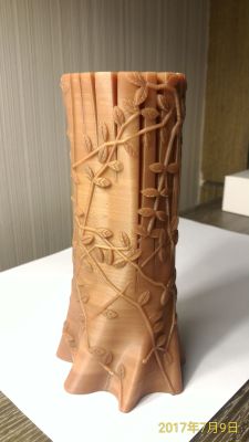

哩舊野係用溫變色印,畀我姪仔玩嘅,冇做過任何後制,直接一印成形,不過前前後後印咗成5,6個試溫度,試有冇披口,有冇利邊,最後好滿意...
