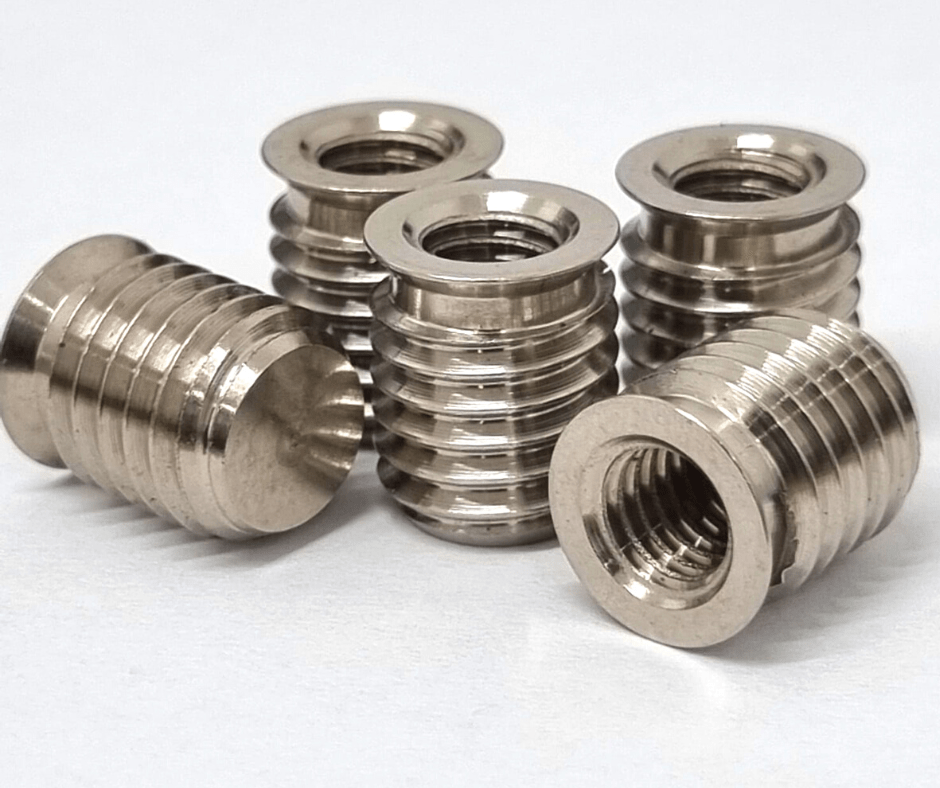

而最大路嘅用呢啲野,用辣雞插入去,大把擠模塑膠模型放螺絲都會靠佢
或者螺絲口搵位放絲母頂都好過直接用,呢兩種方案同樣有一定扭力上限對抗滑牙問題
