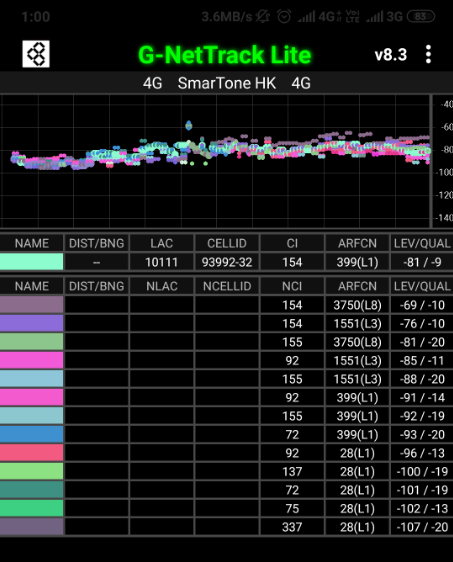

我張公司卡係數記既, 有陣時會收到LTE2100(B1) , 不過大部份時間都係首先收到LTE1800 (B3)或LTE2600 (B7), 然後會收到LTE2100 (B1)
我用gnettrack睇neighbor cell成日都見到EAFRCN399 (LTE2100), 少部分時間會見到 EARFCN28 (LTE2100),
Android 7 phones, showing erroneously Band 1

Engineering mode
真相大白
