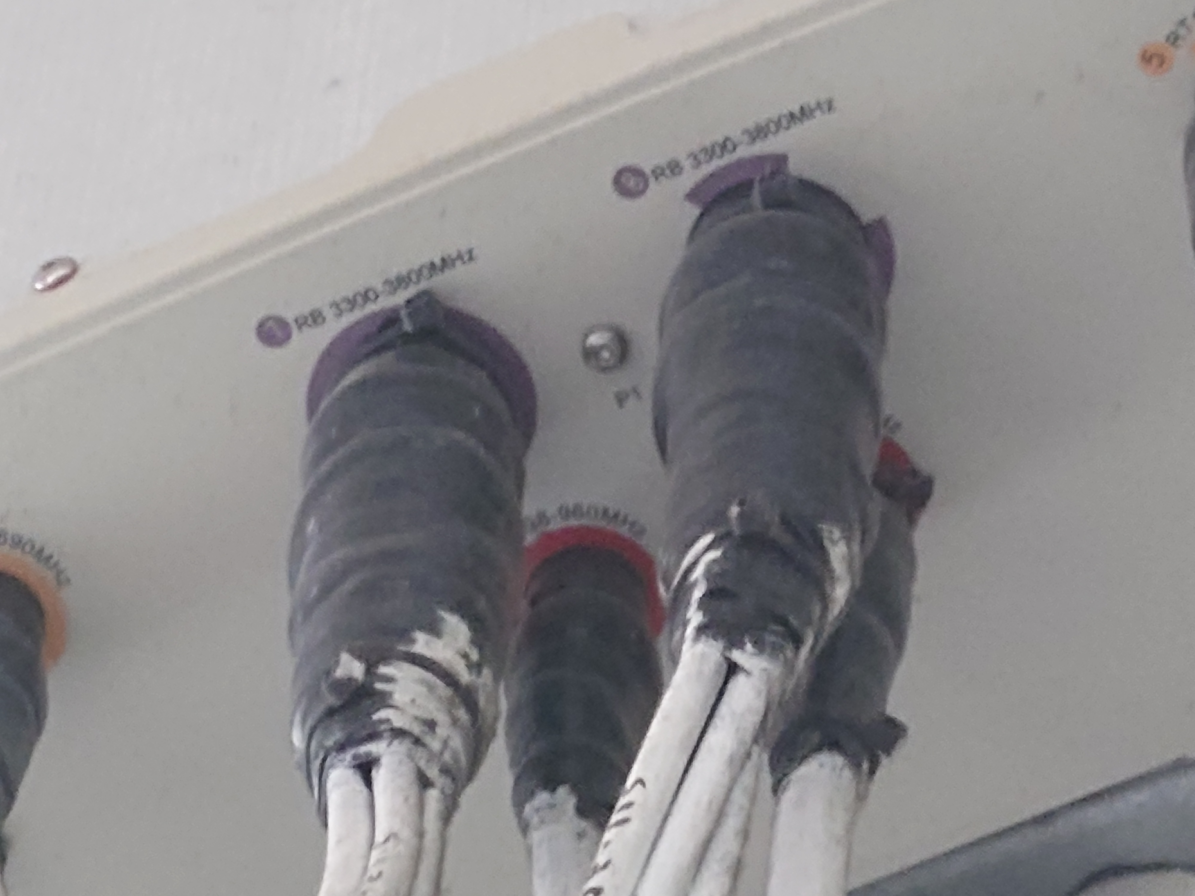

我後尾認真睇過啲天線端口,佢最底中間嗰排係有四條線的,粗啲個兩條正是 N78 port,而且支天線下面掛住部 RRU 因為 N78 高頻唔可以係條同軸線行咁遠就要部機擺埋支天線就。所以你啱,淺水灣機樓無用 N78 AAU,唔知係咪因為人少嘅關係。(下圖為同款華為天線 N78 端口位置)

N78天線要連住RRU,是否用作類似抗干擾?

唔係抗干擾,只係高頻信號嘅話本身衰減大,條同軸線唔可以拉咁長唔係啲信號未到支天線就弱曬所以先要將部 RRU 擺近啲。
