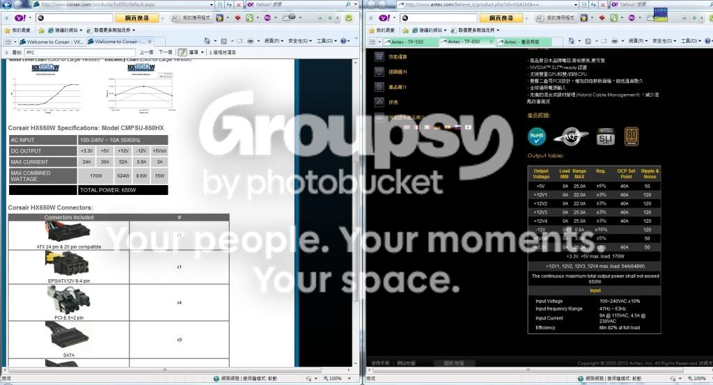

咁呢幅圖係咪即係話TPN650分4路12V 兩條22A 兩條25A
但如果當某COMPONENT超出左以上A數
就自動合為單一12V 而最大係54A
咁對比係HX650得52A
TPN650 輸出就比HX650強
係咪咁呀??
另一方面
如果官方個SPEC冇寫佢會COMBINE埋既話
咁係咪即係佢唔識COMBINE埋
我睇過EA380  佢冇寫......
再另一方面
如果隻牛上面冇寫邊條線係由邊組12V輸出
咁我地係咪冇辦法可以手動平均分配A數比唔同組件
意味住 有某一兩組12V可能係從來都冇用過 因為如果A數冇超過額定數值
佢係唔會自動合一 咁有可能用來用去都係兩組...........
Thanks. 好post 一定要推
就自動合為單一12V ...
唔識電腦人 發表於 2010-4-18 23:03
首先要講一下,市面上只有極~~~之少數既火牛可以做多組輸出同單組輸出之間切換,基本上可以講,如果某牛既 spec 並冇標明既話,你可以視之為佢僅僅得多組輸出,唔會切換為單組。
以 TP650 為例,首先佢唔會切換,即固定係只有4組輸出。而 4組輸出之中,佢既總 +12V 輸出能力,即 combined output(留意,呢個並非指佢識得轉做單組輸出,只係講緊假設 full load 隻牛既話,4組合共最盡出到幾多A)係 54A 。
點樣可以睇到隻牛可以切換單組或多組輸出?以下係其中2例:
[]http://www.corsair.com/products/hx/default.aspx
(...Advanced circuitry design that automatically enables power sharing between the triple +12V rails in an event of overload on any single +12V rail.)
[]http://www.silverstonetek.com/products/p_contents.php?pno=zm1200m&area=
(Adjustable switch for six or single +12V rail(s) operation)
除非有類似標明(重點係個「rail」),否則其他所有牛都唔會有切換功能,而只有固定既輸出。
至於話如果冇標明,會唔會A分配唔平均,甚至冇用到其中某組呢?分配唔平均有較大可能,不過冇用到某組既可能性好細,因為隻牛 design 果陣一般都會盡量攤分各組之間響唔同 components 既使用。極端咁講,如果有人買大牛但係偏偏唔用 display card 而用 onboard display,咁就有可能有某組完全冇用到,但係咁既 case 真係好少。
至於分配唔平均,呢個正正係多組輸出既問題同缺點。基本上設計限制,除左你自己手動分配之外,就只有以下類似既辦法去改善:
[]http://www.enermax.com/home.php?fn=eng/product_a1_1_1&lv0=1&lv1=7&no=5
(請留意最低「12V rail distribution 果度」)
綜合上述,究竟 TP-650 係咪比 HX650 強?數字上 +12V 係。不過,HX650 由於單組輸出,唔會有浪費問題,而 TP650 有可能有,所以實際使用上就好難講………
