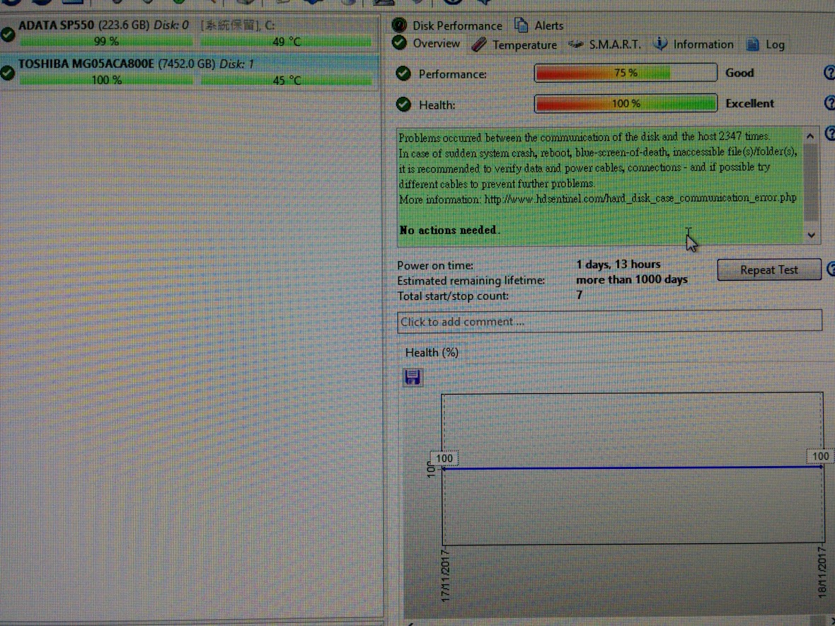

本帖最後由 kamcm 於 2017-11-18 21:28 編輯
貪得意走去用左送果條新CABLE...
結果我隻8TB 花一日做完READ TEST + WRITE TEST 就搞成咁..
一日多D就玩到SMART 數值異常..出左2347 ATA CRC error  感覺非常不爽
換番原來條SATA CABLE 就暫時冇再增加ERR了.
c7 ?? 我都係用佢送嗰條 cable. ok呀 !!
點解你條會咁誇?
點解你條會咁誇?
eu8375 發表於 2017-11-18 21:41
咁岩我黑仔掛  不良率呢D野好難講
本帖最後由 556556bt 於 2017-11-19 00:41 編輯
貪得意走去用左送果條新CABLE...
結果我隻8TB 花一日做完READ TEST + WRITE TEST 就搞成咁..:haha ...
kamcm 發表於 2017-11-18 21:23
    又係C7 ???? 我今日因為C7 上左去換啦....
初頭佢想話C7 唔換.. 我話你SALES 叫我唔好用, 即上黎搞架...  佢搞左一大輪又入單又改單.. 換左.

本帖最後由 eu8375 於 2017-11-19 07:11 編輯
見你先前話插Docking 的, 真係好易有 c7. 佢都肯換??
初頭佢想話C7 唔換.. 我話你SALES 叫我唔好用, 即上黎搞 ...
556556bt 發表於 2017-11-19 00:40
C7 真係唔算壞... 好多時都係周邊配套問題引起. 只要搵出問題的地方然後換走有問題的部份就一切正常了
我唔會因為C7上去換了. 我估代理都好難做RMA 反正5年保用... 真係壞先算.
我提呢件事的原因係...條SATA 線 係佢地送的...  提醒大家沒必要因為有新SATA線而換線.
