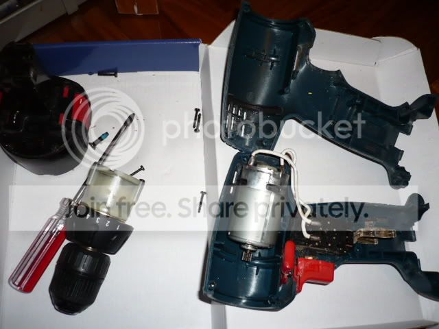

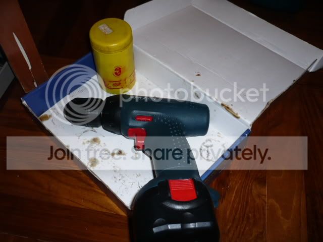

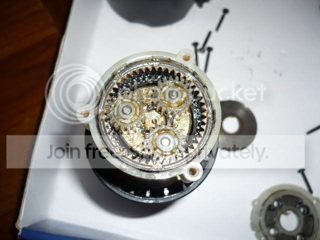

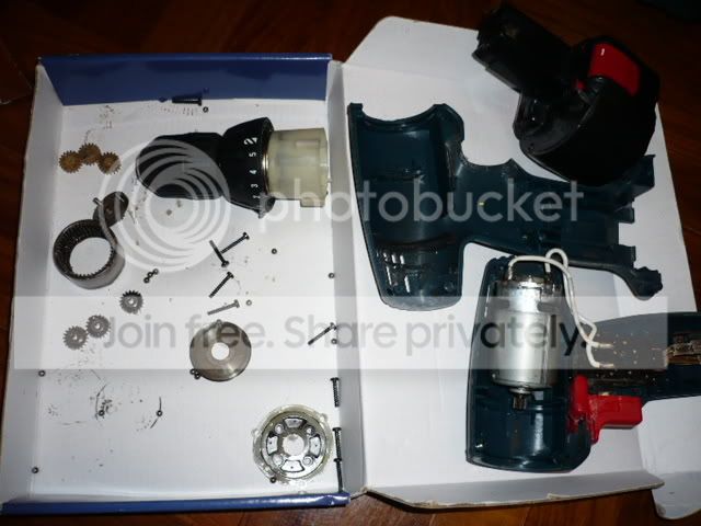

我都show下之前同把電批加油既相先.
[ 本帖最後由 kentnklee 於 2009-10-15 23:55 編輯 ]

ceramic grease 跟雪油有何分別(except price)??
我唸系'黏度' 唔同. ceramic grease  用系高速同平滑 又緊密位..

我仲研究點拆把電鑽Gear box.
