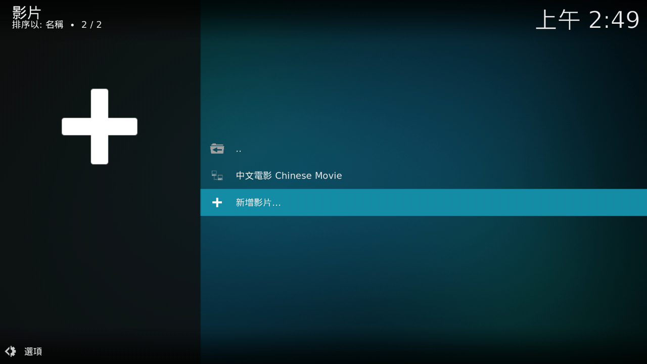

首先,進設定==>媒體==>瀏覽==>管理來源入面選影片

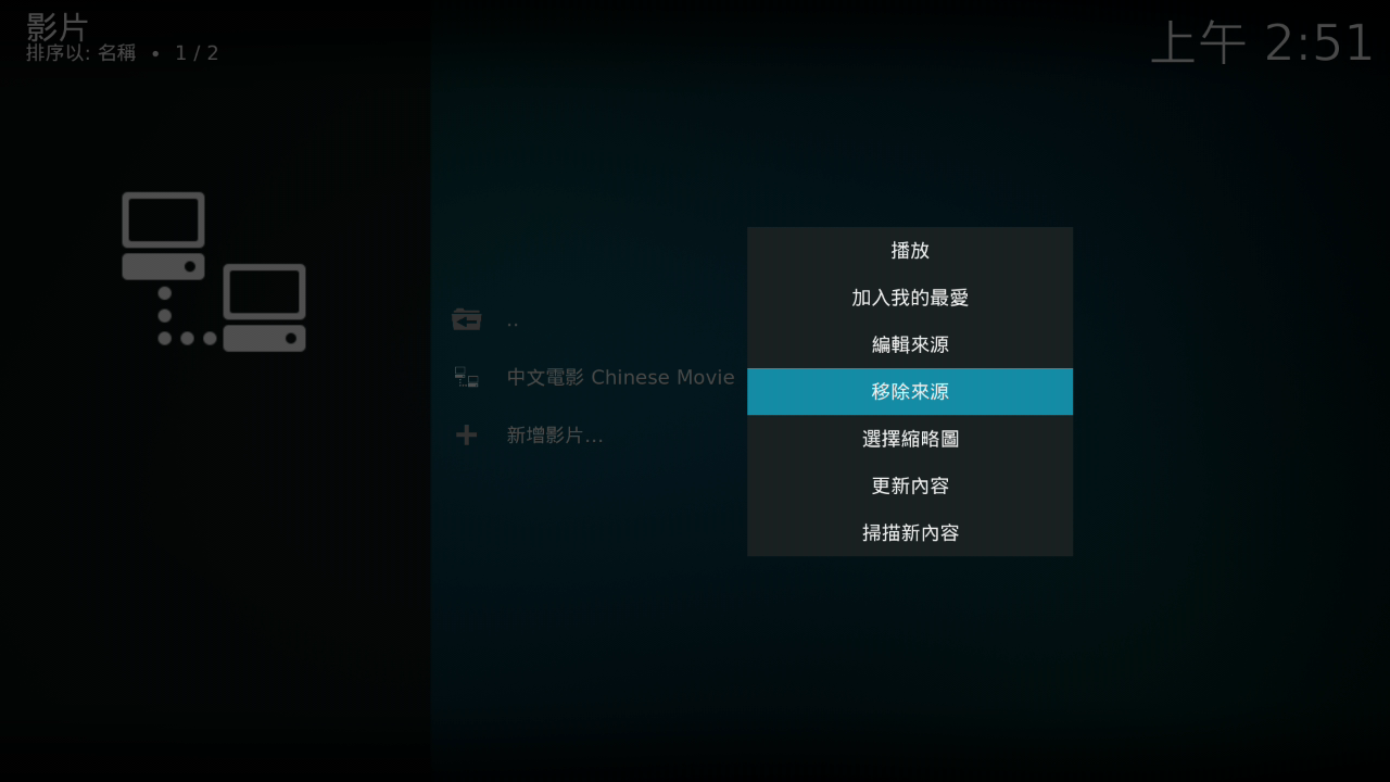

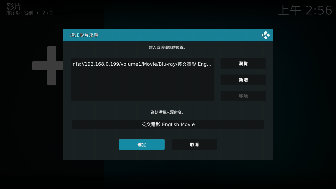

然後你會見到你己經新增左的"源" 例如如果你有USB手指,有NAS DRIVE用NFS MOUNT左的話,你會在這裡見到,例如這幅圖
其實如果你已經新增了源的話, 要長按那個源, 就會看到一堆東西給你更新, 但我怕你更亂, 唔好了,你按實那個源,OK鍵不放手,就會出一個MENU,你選移除來源吧,反正可以新增冇難度

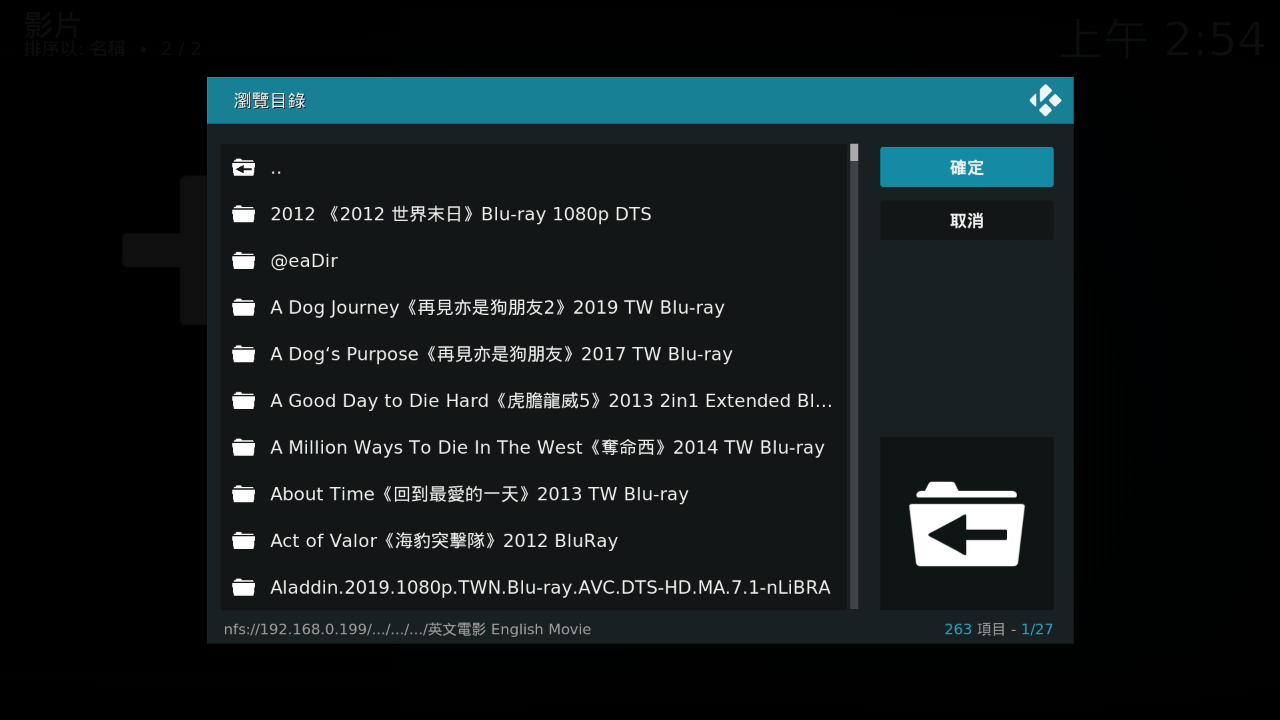

現在移除了,你再按新增影片==>瀏覽==>直到選到你要的源或資料夾為止,然後按確定,如果是NAS的話,就選NFS那個就行,我相信你這裡已經做到了
例如我現在選擇"英文電影"的資料夾,進入後按確定
然後,除非你想改這個來源的名字, 不然就再按確定吧

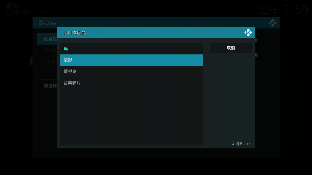

你看到 "此目錄包含" , DEFAULT是"無"的, 要把它改為"電影"
按完後,會看到下面多了一行 選取資訊提供者, 呢個就係簡稱既"搜刮器" ,DEFAULT係用THE MOVIE DATABASE,係好出名的搜刮器, 非常好用, 當然仲有其他的搜刮器呢度可以下載, 但遲D再講呢樣, 總之先揀呢個吧

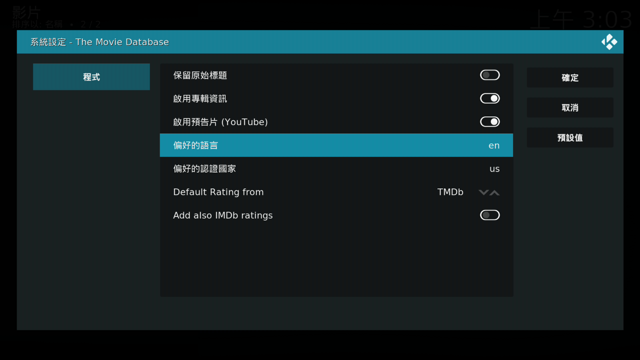

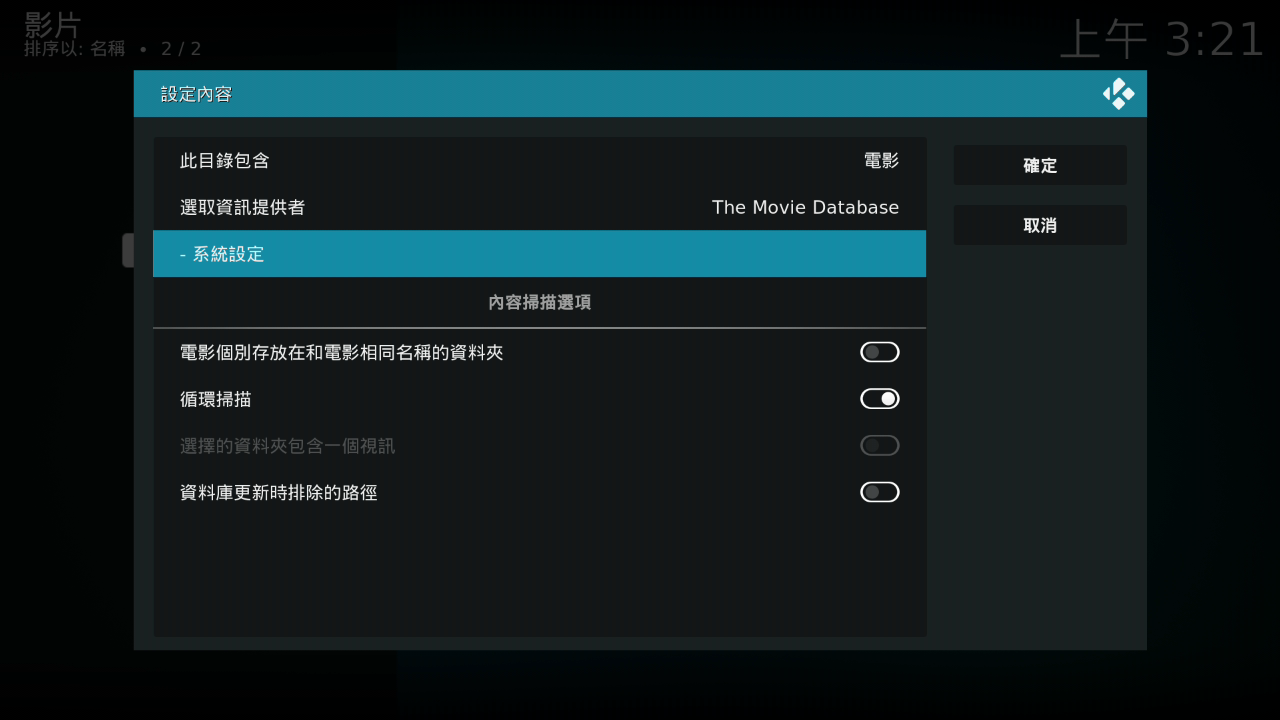

THE MOVIE DATABASE呢行下面有個系統設定,我簡單講一下,按入去後,會如圖示
其它你可看清隨意選, 唯一比較重要的是
偏好的語言: 佢DEFAULT係EN,即係英文, 你搜刮返來的資料會用英文顯示,例如你電影的名稱,介紹,演員名,都會以英文為主, 中文片我當然係選回zh-hk或者係zh-tw啦
偏好的認證國家 : 唔好意思,我只能選到zh...唔好問我點解冇台灣或者香港啊,我真係唔知
好了,選好後,按確定,佢會問你裡面所有的電影係咪都係跟呢個設定,你當然答:係啦

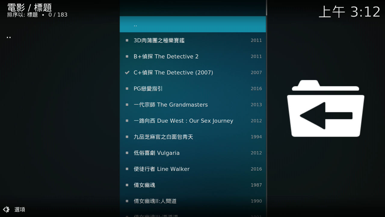

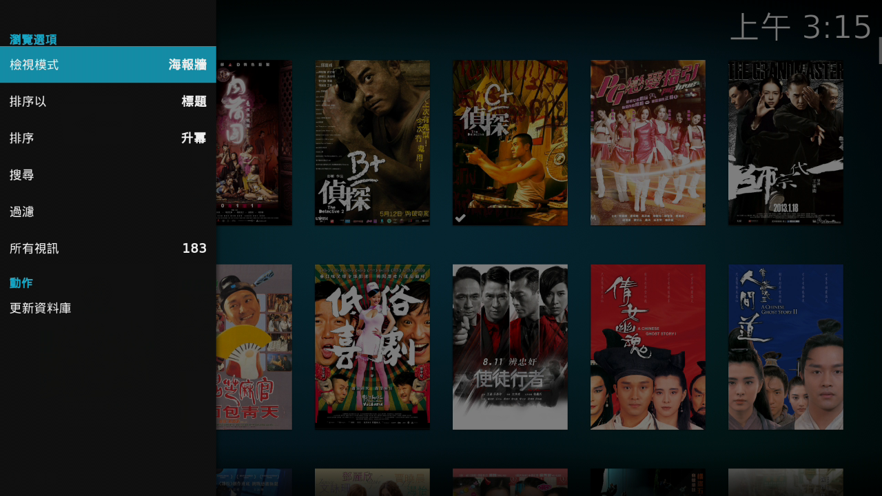

然後在"電影"那個鍵按一下,按完後會出現這幅圖, 說好的海報牆呢? 怎麼不見了, 不用急,請看看左下角, 向左按一下就是選項
在檢視模式裡一直按,按到"海報牆"為止, 這就是師兄你要的海報牆了(Default skin係呢個,唔同skin有唔同風格的海報牆或電影介紹)

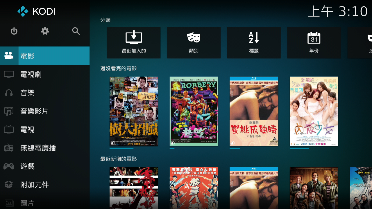

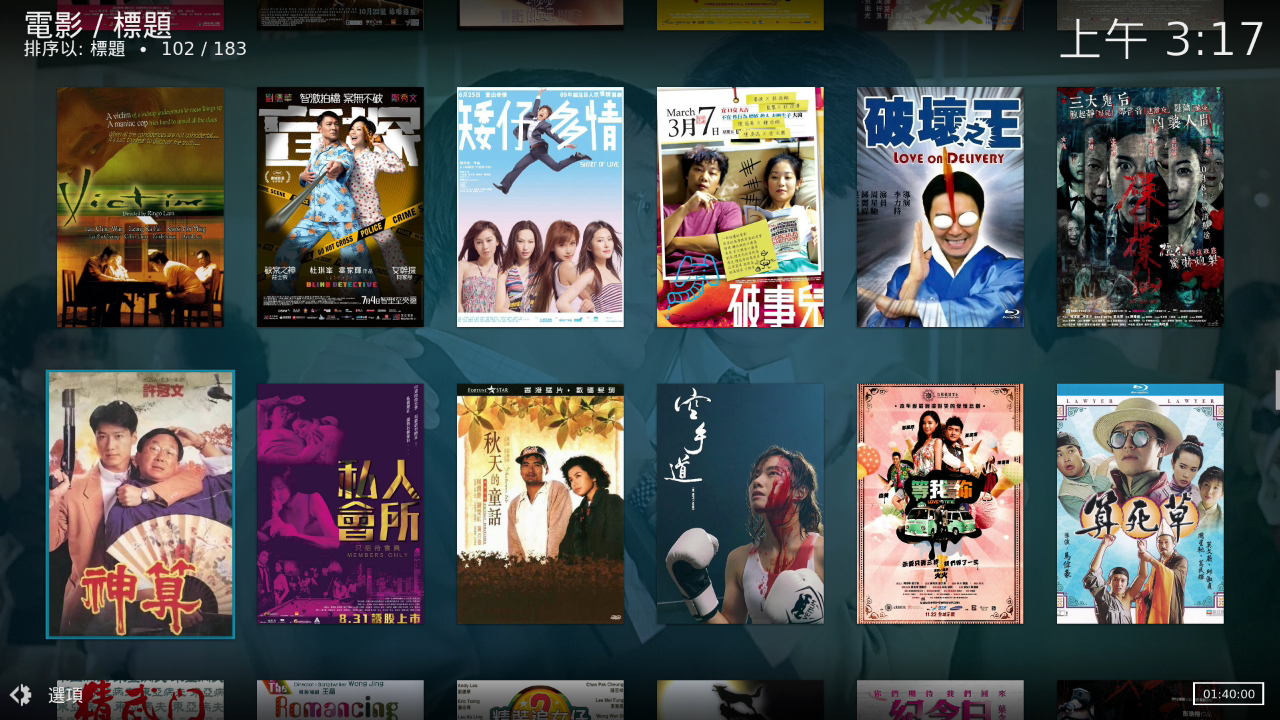

完成圖
