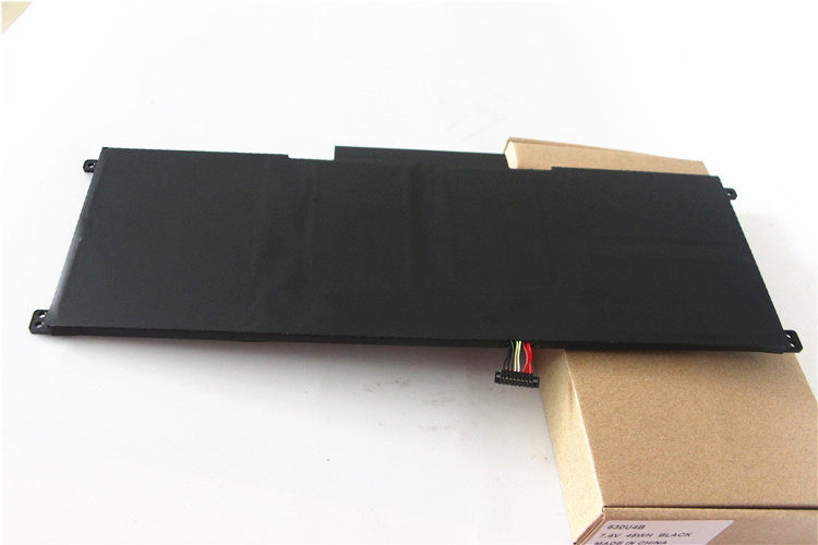

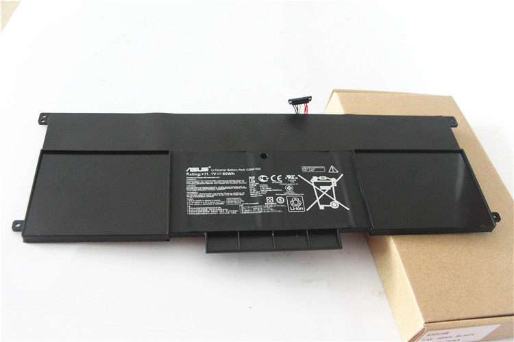

Post 幅電池部分相
你識用他錶 ? ...

之前無影相, 網上搵張:
他錶未用過。。。

之前無影相, 網上搵張:
他錶未用過。。。

呢種電池好易搞,反正都喺成舊電池自成一個組件(鋰電+circuit board)去配, 有哂plug, 只喺涉及幾粒螺絲,容易自己換..
我以前搞内置電池要成部notebook拆機解體之後, 仲要解焊鋰電之後焊番鋰電嗰種
可以唔駛買他錶啦
如果你notebook底板無壞,想搏一搏嘅話,換咗新嘅電池組, 好大機會得番, 我估多數喺電池組裏面塊circuit board出問題, 如果仲唔得就要換notebook底板
我當年有部notebook,用外置電池,一樣充電永遠0%,將電池組個case解體,發覺死裏面塊circuit board,18650鋰電池拆出嚟用到而家
